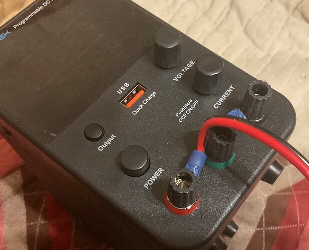

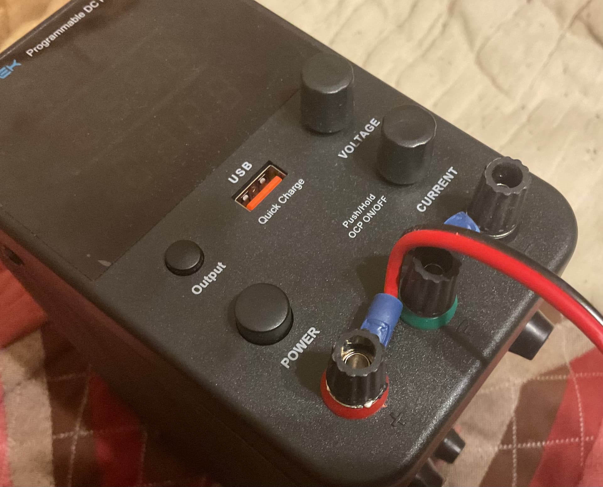

Обьясните назначение отдельных клемм GND и "минус" на DC блоке питания?
А вот на моём Wanptek есть разъем, и он соединен с корпусом БП, но смущающих надписей не имеет! Учитесь ))

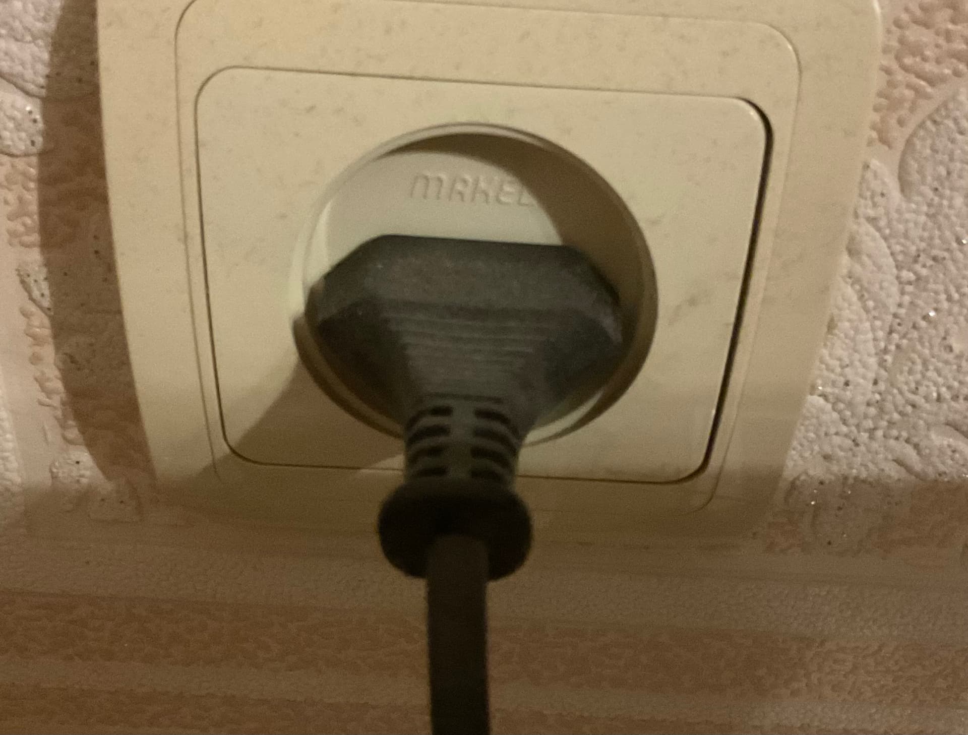

Ближайшая розетка до батареи у меня за «стенкой» (ну не полностью стенкой, телефизор где), достал ИБП, мультиметр, сквозь некоторый мат отодвинут «это всё». (Сериал какой-то важный шел, между прочим!)
Видимо меня ночью ждёт то, чего некоторые не знают годами.)) Всё это время мне моя НЕНАГЛЯДНАЯ, ЛЮБИМАЯ ЖЕНА (ну может прочтёт) говорила - ТЫ СОВСЕМ ОБЕЗУМИЛ, НЕТ ТАМ НИКАКОЙ ЕВРО РОЗЕТКИ!, там обычная розетка!!! Туда подключены обычные электронные часы (которым, кстати, в этом году в декабре будет 24 года !)
Розетке, кстати, 27 лет ))

Согласно электротехничеким стандартам желто-зеленый провод — это провод заземления РЕ. Его хорошо видно на фото. Должен соединяться с корпусом прибора и заземляющим контактом евровилки. В нормальных сетевых шнурах цвет всегда должен соответствовать, а вот цвета фазы и нуля для российских розеток не аксиома потому как вилку обычно можно спокойно перевернуть, даже если она евро.

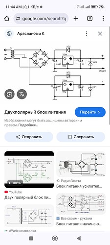

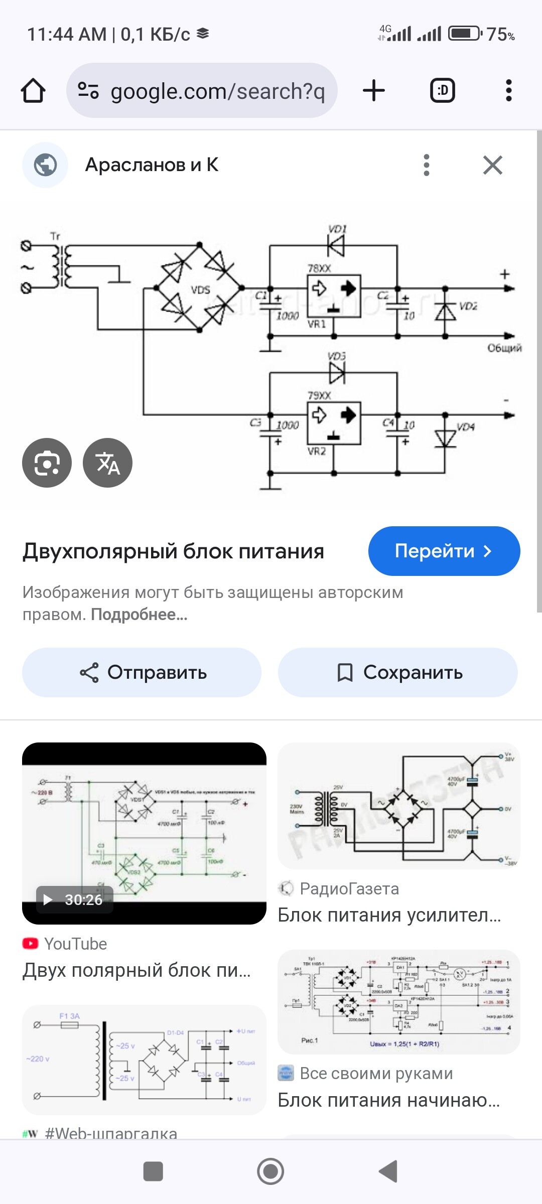

Если производитель БП все сделал правильно, то + и - должны быть гальванически развязаны от земли и корпуса БП. Если требуется объединить + или - с GND, то в эти клеммы можно вставить перемычку.
Так и есть. У моего, по крайней мере.

Мне вот интересно стало. В современных БП токовый шунт в основном стоит по минусовой шине после массы. Минус (черная закрутка)получается отделен от массы токовым шунтом. А если включить нагрузку между массой (зеленая закрутка) и плюсом ( красная закрутка) то получается что напряжение должно немного подрасти относительно показаний прибора, а защита по току и от КЗ работать вообще не будет?
