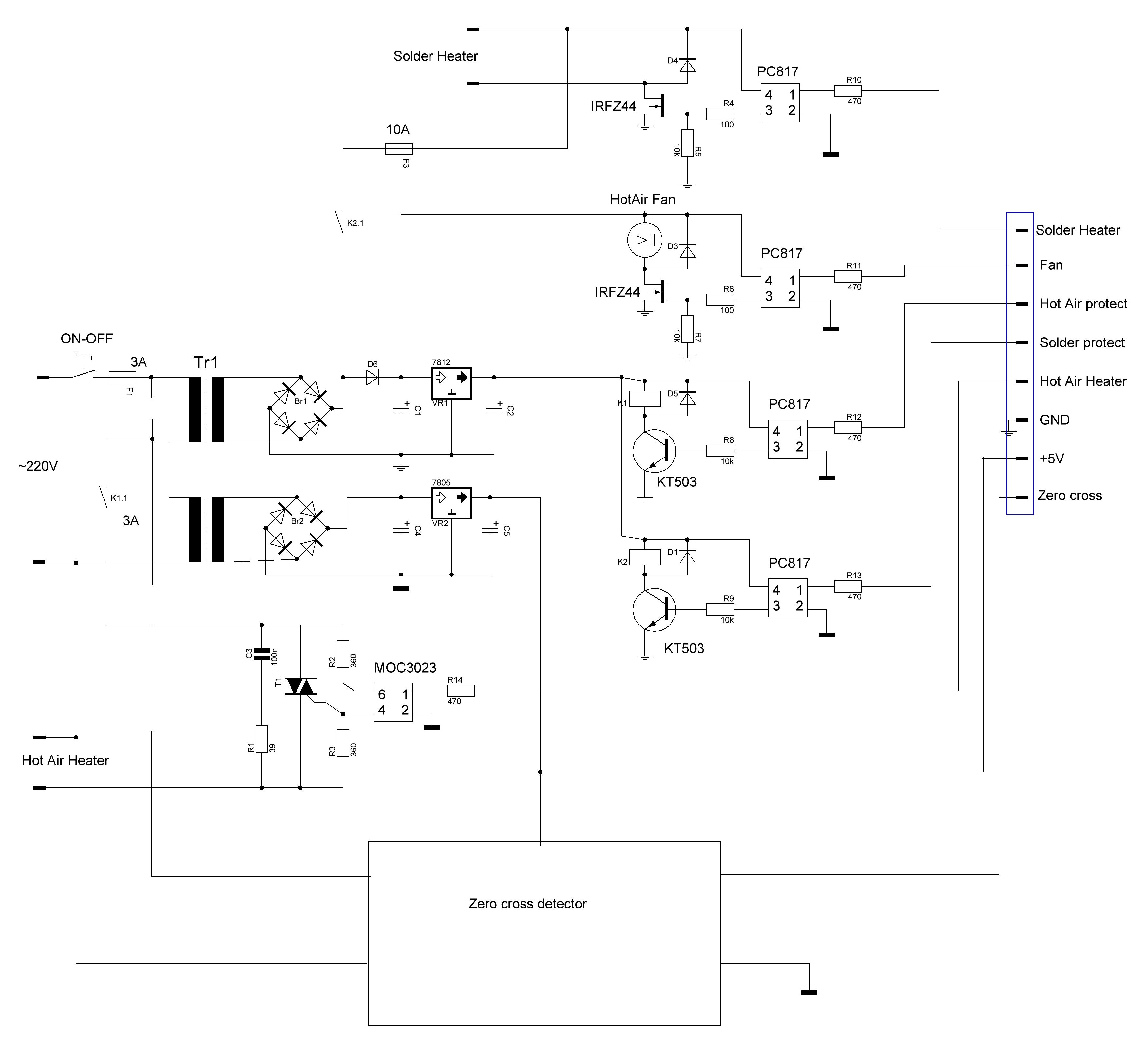

Доброго времени суток ребята кто может помочь по этой теме. Недавно я столкнулся с проблемой что мой паяльник не хватает и чястичьно нужен фен которого нету купить паяльную станцыю могу но нехочю цель одна собрать из чего есть .и наткнулся на эту тему Очередная паяльная станция | Аппаратная платформа Arduino
Мне она очень понравилась и даже начял по тихонько строить вопрос мой в другом …по компонентам и по коду.к примеру опторазвязка симистора там стоит Moc 3023M у меня есть Moc3083 взаимозаменяимые они или нет транзисторы кт503 я планирую импортных ставит BC546B и оперусилитель там стоит АD 8552 но там же указанно что можно и 358-ю ли про транзисторы даже не буду спрашивать влеплю IRFZ44…да и х… сними.по коду вопрос можно ли что-то обновить? Так как на старом форуме обсудить нельзя то прошу помочь от вас

Аналоги для транзисторов, входящего в серию КТ503:
  • КТ503А: 2N4123, MPS2711, BC337;
  • КТ503Б: 2N4124, BC635;
  • КТ503Г: BC637;
  • КТ503Д: BC546A.
  • КТ503Е: 2SC2240GR, BC639.
Кстати, хорошим тоном указывать не только ссылку на тему, но и на конкретную схему. Вот тут я не вижу КТ503:

Ах да извините но схему не ту открыли
https://disk.yandex.ru/d/wiaeqQOsrPv86
Вот ссылка на весь проект там все есть … схему извините не могу сейчас выложить потому что я я телефона
Огромное спасибо
Так схема вот эта?
