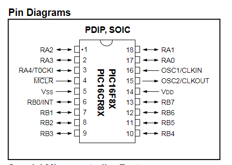

На AVR не пробовал, а вот на PIC16F84 работало 3 микросхемы от 1 кварца без проблем.
На первую вешаешь кварц а её 15 пин ( выход )на 16 пин (вход) второй микросхемы, 15 пин второй на 16 пин третьей и так далее. Главное, чтобы питание всех контроллеров было общее.
Ну так об этом ещё Komandir в первом ответе написал.
Но это не 3 микросхемы от одного кварца, а одна от кварца, а затем другая от её генератора, и.т.д… Так они могут и вообще без кварцев работать))
А ежели вход 15 первой повесить на выход 16 третьей, то ваще красота…
