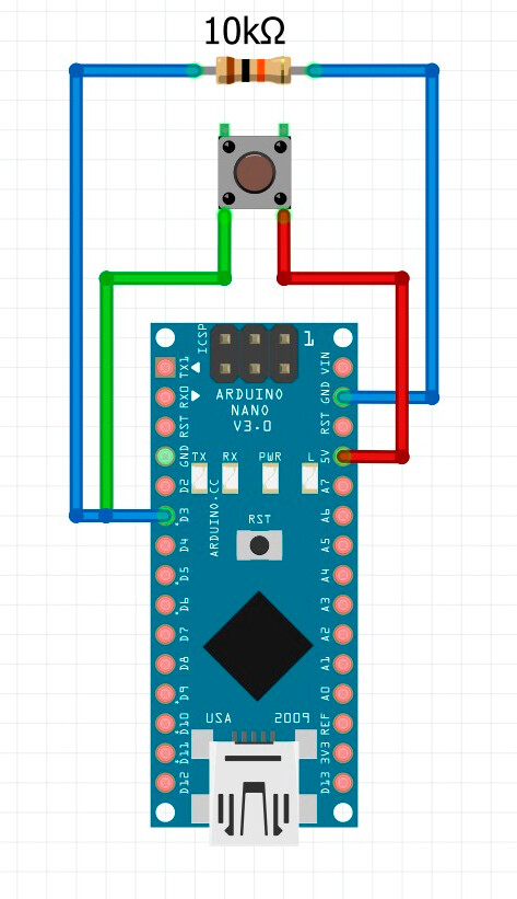

Одинаковые значения на пинах A6 и A7
Помогите разобраться, почему напряжение подаю на один пин, а код видит, как будто я подаю его на оба?
Serial.print(analogRead(A6));
Serial.print(',');
Serial.println(analogRead(A7));
Схема подключения стандартная, резистор 12кОм (другого нет) на землю и пин, плюс на пин.
Когда подаю сигнал на А7 то всё норм в мониторе порта такие показания:
A6 | A7
404,826
404,829
404,829
403,827
403,825
Но стоит подать мне сигнал на A6, как показания становятся такими
A6 | A7
825,819
830,820
830,823
830,823
827,821
826,819
Подскажите, как сделать так, что бы при подаче сигнала на пин А6, на пине А7 показания были 400, а не 800?

Схема подключения такая, только на рисунке на пин D3, а у меня на пины A6 и A7 (так как взял из интернета.)

При переключении выхода мультиплексора, первое считанное значение использовать нельзя.
Плохая у тебя схема. Должно быть 2 резистора, каждый на свою ногу. Крайние выводы резисторов на +5 и землю. Вторую по ходу программы ногу надо считывать дважды и первое чтение игнорировать.

Из любопытства интересуюсь: что можно не понять во фразе “читать дважды”?
Шагнуть два раза. Крикнуть два раза. Чихнуть два раза. Такое понятно?
Прочитать два раза означает прочитать два раза:
a = analogRead(n); - первый раз.
a = analogRead(n); - второй раз.
