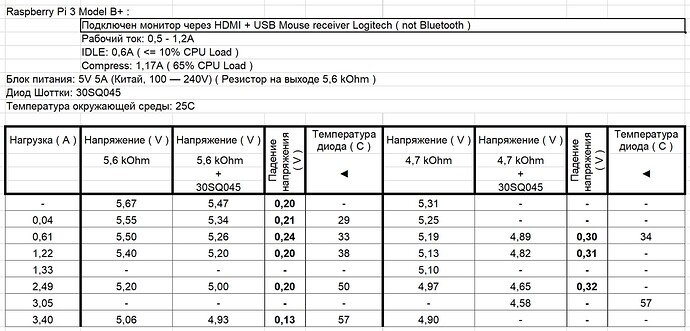

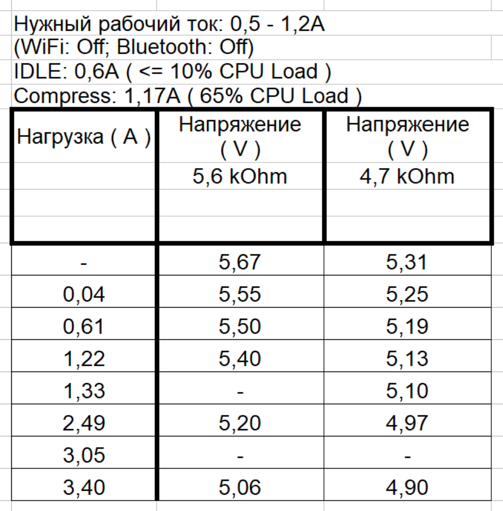

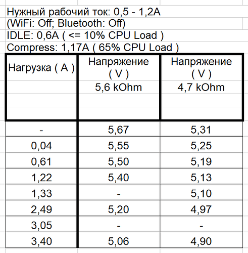

После изучения данного вопроса, было предложено два основных варианта:
  1. Рекомендуемый. Изменить немного схему БП. Специалисты предложили заменить резистор на выходе БП с 5.6кОм на 4.7кОм.

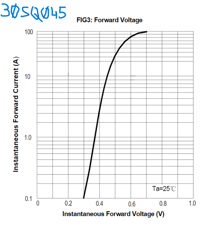

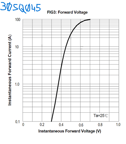

  2. Применить диод Шоттки. Проблема в том, что у диодов падение напряжения довольно существенно зависит от его температуры и протекающего через него тока. Подойдёт далеко не каждый диод, даже не каждый диод Шоттки. У диодов в даташитах есть специальная ха-ка на этот счёт (скрин ниже). Был выбран диод Шоттки 30SQ045.
ВАХ(вольт–амперная характеристика) 30SQ045:
Похоже у более мощных диодов более пологая ВАХ, но это не точно.

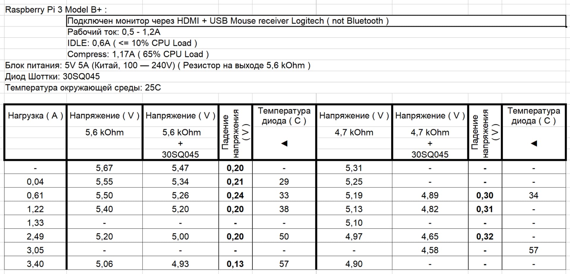

Были произведены тесты для сравнения:
Вывод: Лучше немного изменить схему БП, но при правильном подборе диода Шоттки, мы вписываемся в рекомендуемый коридор напряжений для Raspberry Pi.

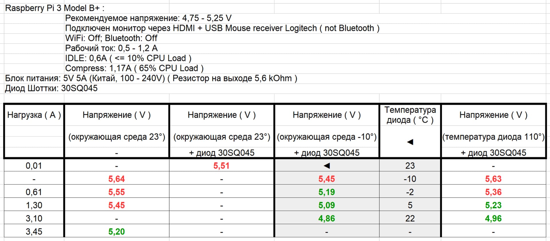

Для более спокойного спокойствия насчёт диода 30SQ045, были проведены дополнительные тесты:

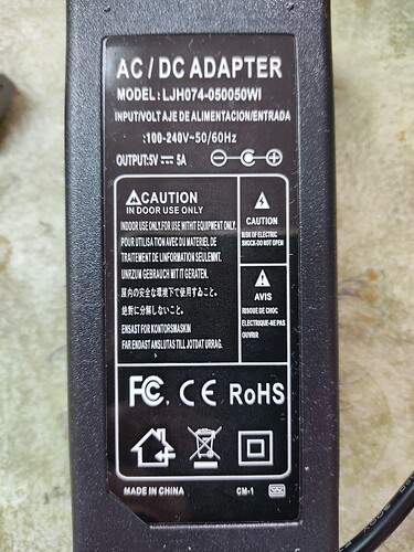

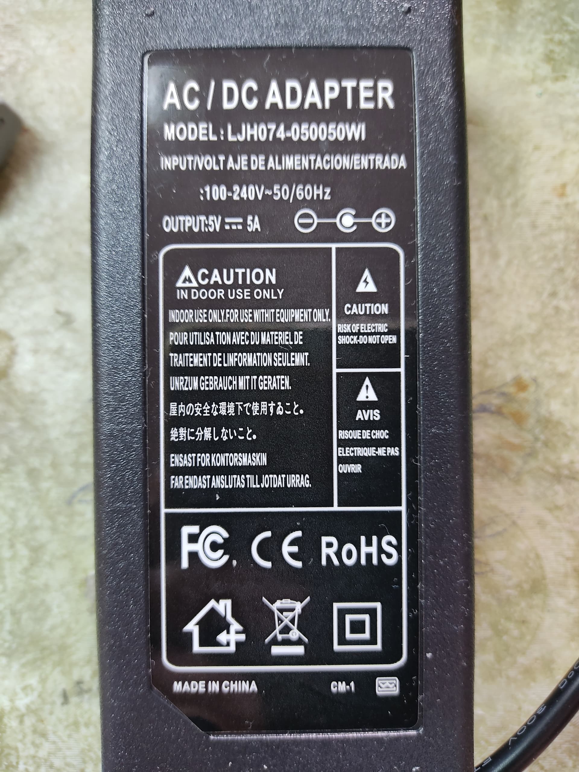

БП с Aliexpress вот такой:

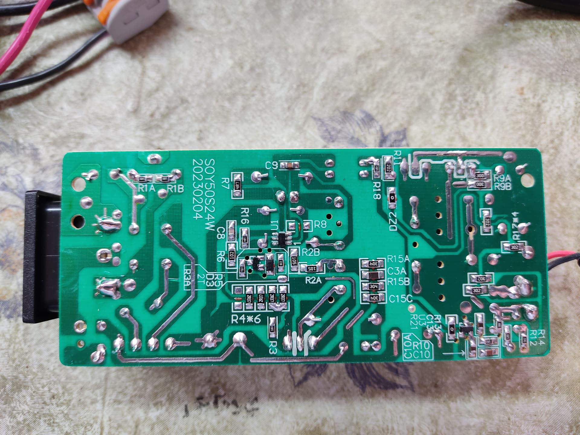

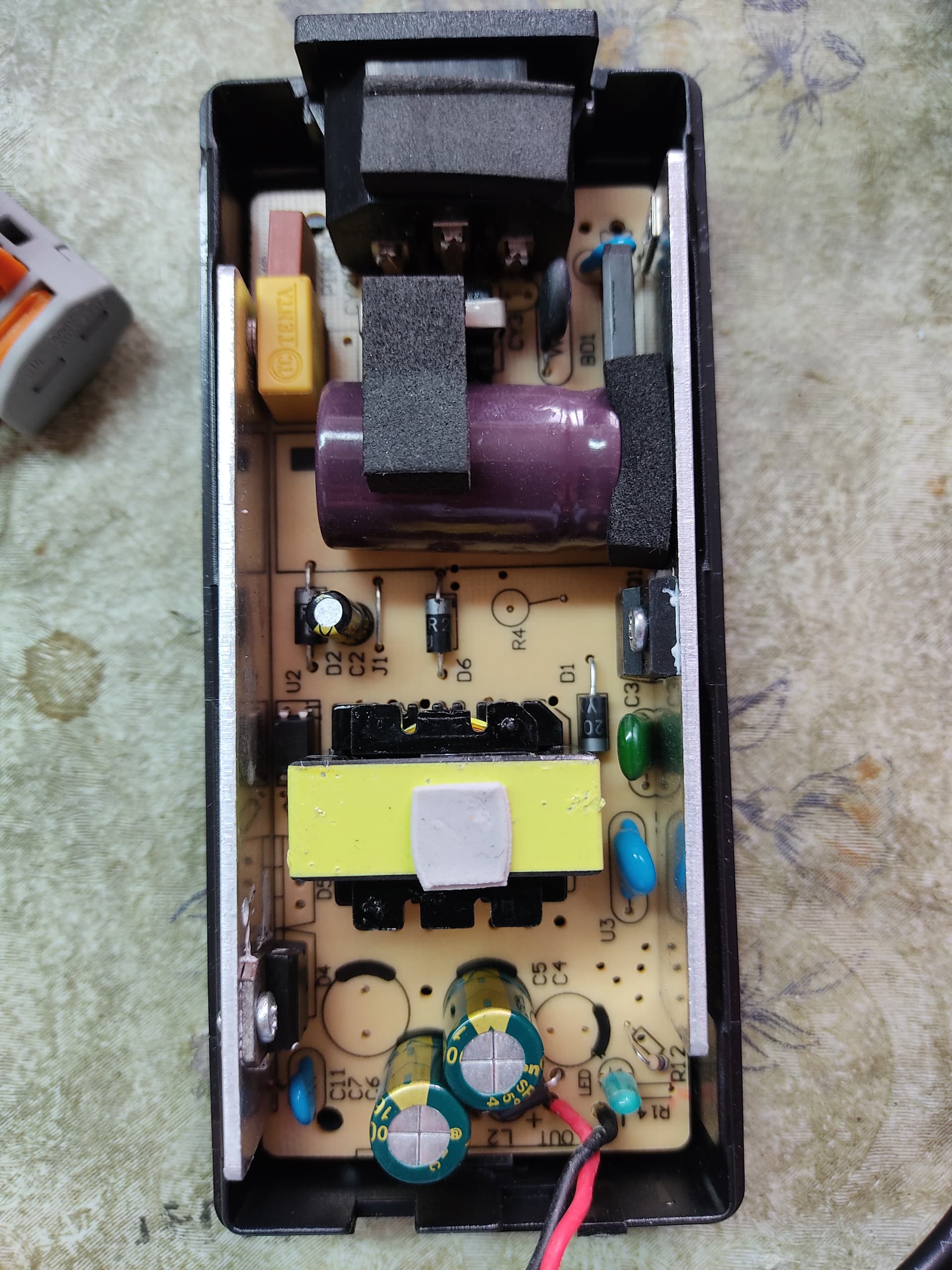

Резистор не на выходе , а в делителе обратной связи шим контроллера. Специалисты, если они такие и есть, должны знать
Конечно. Это я неправильно выразился.
в БП был заменён резистор R12

Я же опубликовал результаты с тестами. Может у Вас изображения не открываются?!
Я вижу что было больше чем 5 и осталось больше чем 5 …
The Pi is engineered to work at 5 volts, plus or minus 5% (4.75 - 5.25 volts) .
