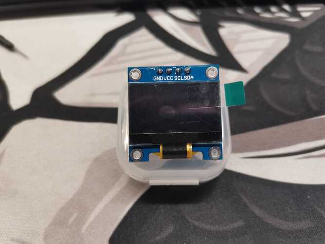

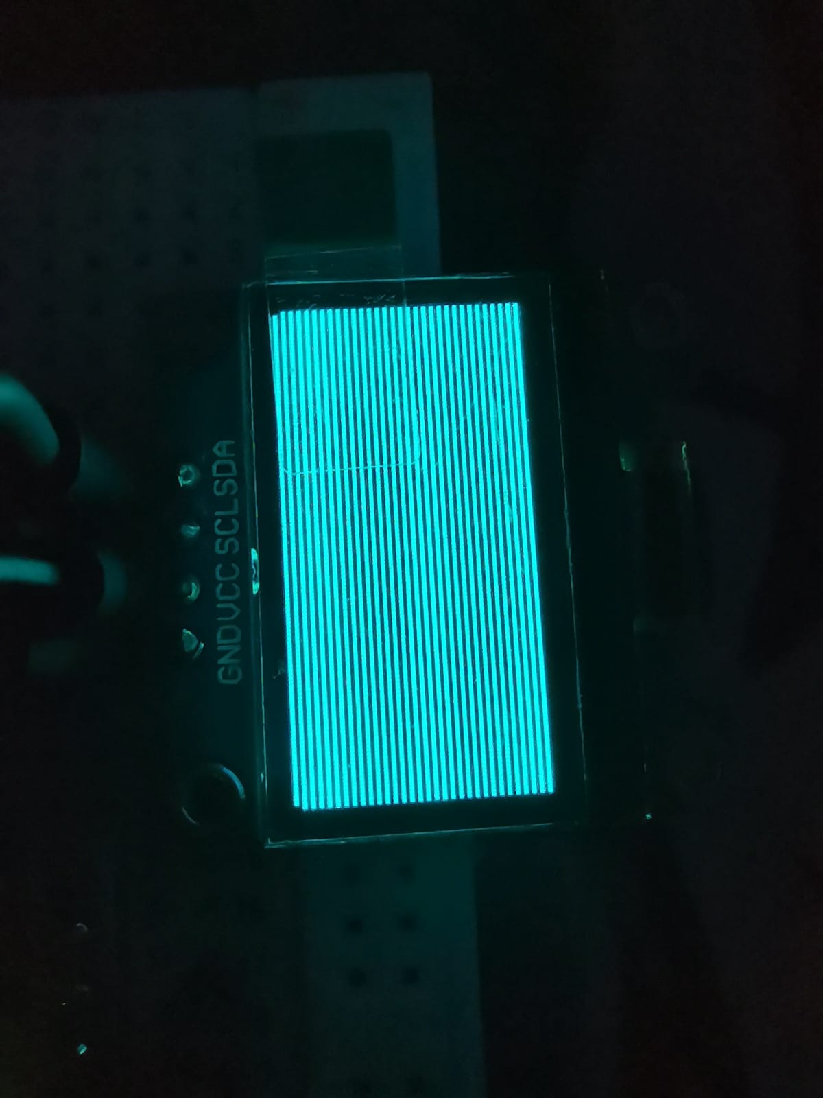

OLED дисплей 128*64 (вроде как ssd1306) показывает текст и фигуры через строку (т.е. одну строку закрашивает, следующую нет, после нее закрашивает и так далее.)

обычно такое было с дисплеем 128*32
т.е.:
  • проверить контроллер, точно ли это тот дисплей
  • сменить библиотеку
а как проверить контроллер? прост покупался на алиэкспресс и было заявлено, что 128*64.
и если все четко, то какую тогда библиотеку использовать?

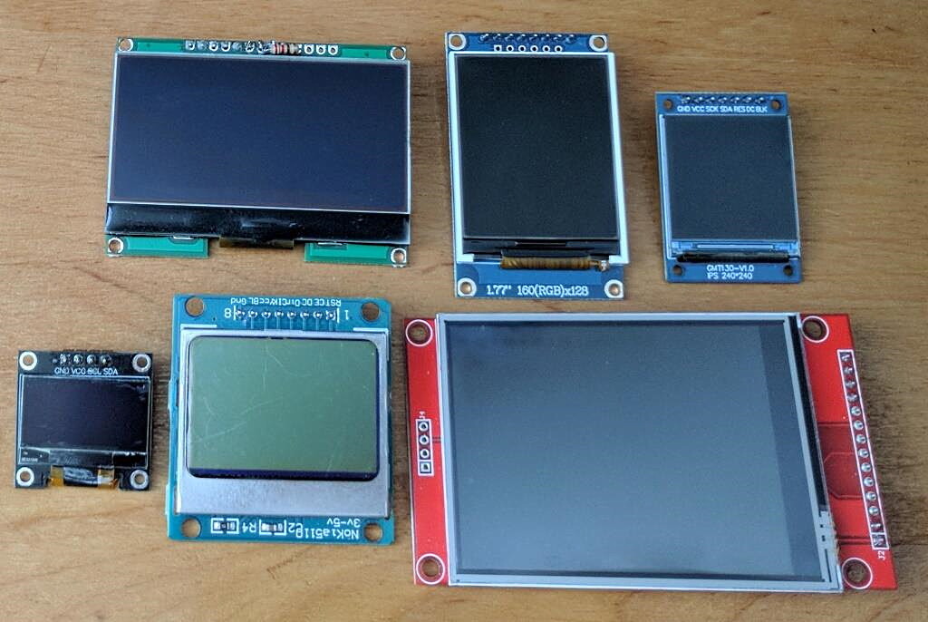

Внешний вид может о многом сказать.
у меня похож на тот, что в нижнем левом углу (маленький). но я немного не понял, к чему вы это
К тому, что 128*64.
их много, поэкспериментируйте.
