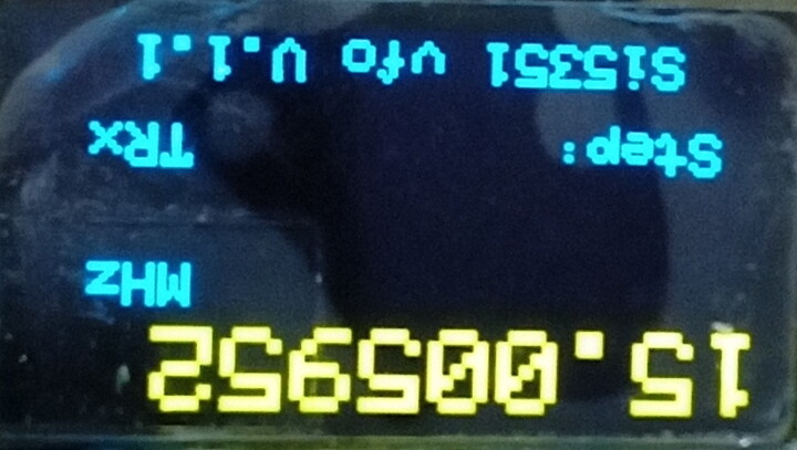

Собрал Универсальный синтезатор на микросхеме Si5351
Полный пакет библиотек и скетч в файле vfo-si5351-new.zip (102 кб)

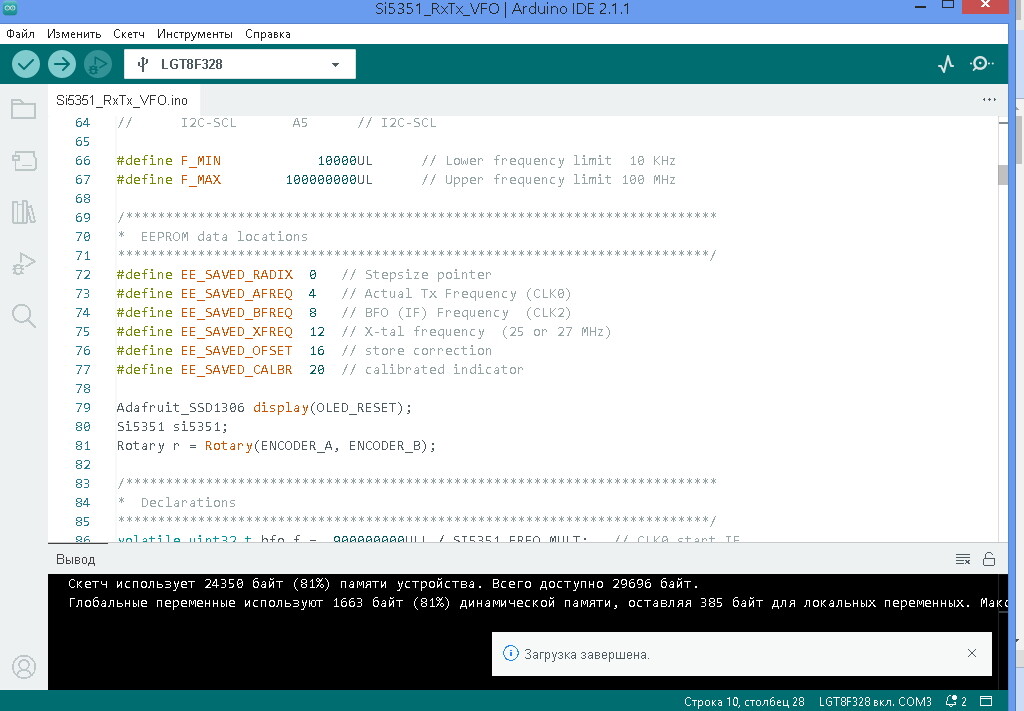

Скетч рабочий. Скомпилировался и загрузился без проблем.

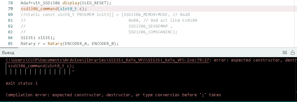

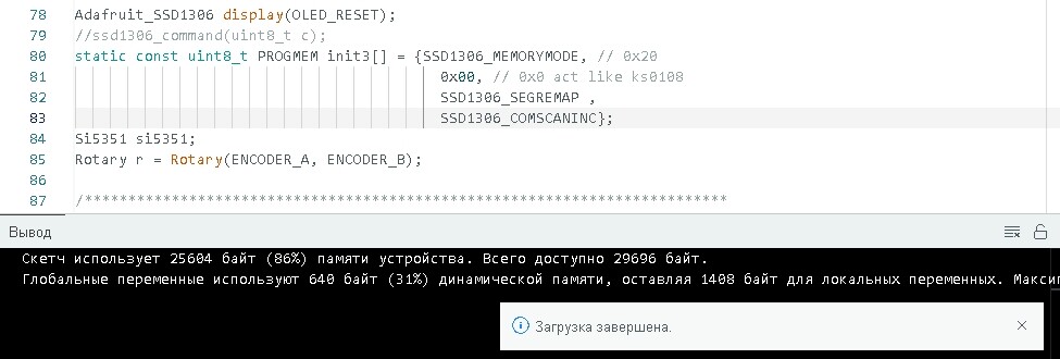

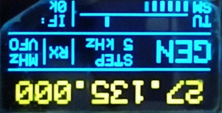

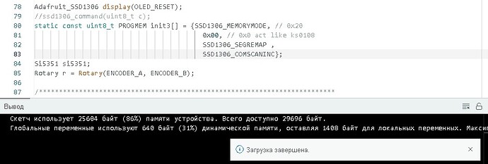

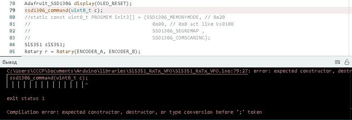

Всё бы хорошо, но изображение перевернуто на 180 градусов.
Вопрос остался открытым. Куда вписать вышеуказанные строки, в скетч, что бы свершилось ожидаемое “чудо”? :thinking:
С этого нужно было начинать. И код вставить по правилам форума.
Простите ошибочка с фото. Второе фото уже не актуально. Вот правильное фото дисплея собранного проекта.
ВНИМАТЕЛЬНО прочти #23 !!!
ЗЫ: По внешним ссылкам тут никто не ходит, код нужно выкладывать сюда (правильно оформив).

ssd1306_command(uint8_t c);
или подправить библиотеку
static const uint8_t PROGMEM init3[] = {SSD1306_MEMORYMODE, // 0x20
                                          0x00, // 0x0 act like ks0108
                                          SSD1306_SEGREMAP ,
                                          SSD1306_COMSCANINC};
Понял. Попробую.
Сделал как рекомендовано. Первая корректировка, выводит ошибку при компиляции.
Вторая корректировка, компилируется,
но результат остается без изменений. Изображение на дисплее перевернутое, на 180 градусов. Что не так?
:rofl:
Оно оно чё, Михалыч… Он оно чё… :laughing:
Пиз…ец…
“и эти люди запрешают мне ковырятьмя в носу”
Вторую правку надо делать в коде самой библиотеки !!!
Первая - это прототип функции для примера. Надо ее дважды (команды то две у нас) вызвать с нужными данными.
Сейчас библиотеку ему поправишь - Задолбаешься объяснять как её “подхватить…” :laughing:
Библиотеки подправлять не рекомендуется, они общего применения. А через изменения в самом скетче, разве нельзя реализовать разворот изображения дисплея на 180 градусов?
Так подскажите. :grinning:
Что-то мне кажется, что из setup’а просто так это не пропихнуть…
Ну да ладно, попробуй так (авось сработает):
Вместо этого кода:
  // Clear the buffer.
  display.clearDisplay();
  display.display();
Вставь вот этот:
  display.ssd1306_command(0xA0);
  display.ssd1306_command(0xC0);
  display.display();
Но что-то я сомневаюсь )))
Или это:
  display.ssd1306_command(0xA1);
  display.ssd1306_command(0xC8);
  display.display();
Да напишите уже весь код за ТС, а то с вероятностью 99% у него защита горит …
Мне просто интересно - пропихнется или нет из setup ))
Вам уже нарисовали строки, которые надо вставить, раз вам самому ума ге хватило подставить A0 и C0 …
А что помешает ?
Я с этим дисплеем никогда не работал. Может быть у него последовательность посыла команд имеется? Или нет?
Вы слишком хорошего мнения об этом дисплее!
ТС может осилит скопировать две нужные строчки и порадует нас картинкой …
Вангую что 10 строк скопирует и опять нихуа не заработает … и станете вы как и я 'подсказчиком хрЕновым"…
