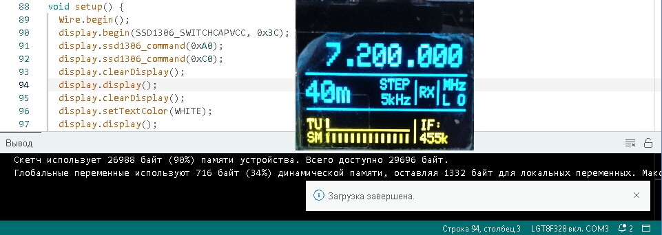

OLED дисплей 128*64 (вроде как ssd1306) показывает текст и фигуры через строку (т.е. одну строку закрашивает, следующую нет, после нее закрашивает и так далее.)
@Doloto , ты только не пропадай - Напиши помогло али нет? ))
Теперь вы “за ним еще три дня бегать будете … что бы фотграфию отдать …”
[quote=“BOOM, post:41, topic:13461”]
помогло али нет? ))
[/quote]

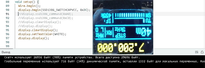

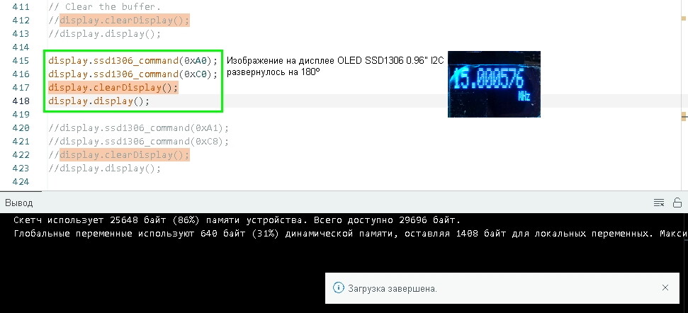

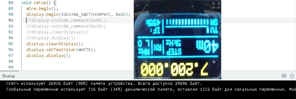

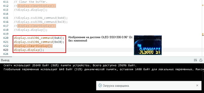

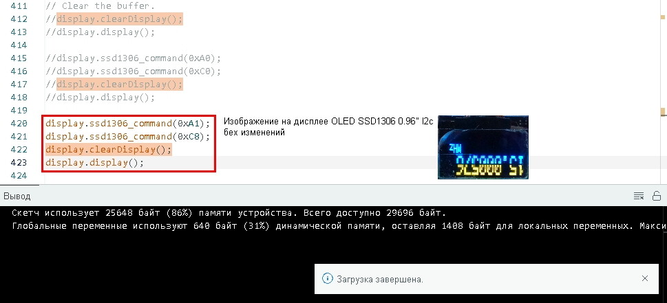

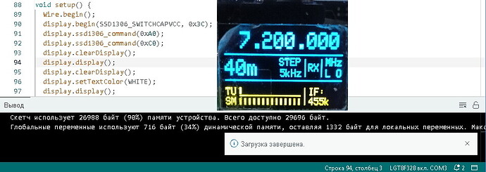

Помогло. Первый вариант внесенных изменений, дал положительный результат. Изображение на дисплее OLED SSD1306 0.96" I2C, развернулось на 180 градусов.
Второй вариант, без изменений.
Таким образом, можно констатировать факт, что решение проблемы, разворота изображения на дисплее OLED SSD1306 0.96" I2C, на 180 градусов, в скетче, возможно. Вопрос, совместными усилиями, решен. Всем объявляется благодарность. :+1: :man_student:

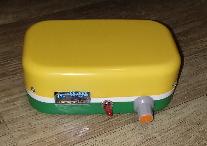

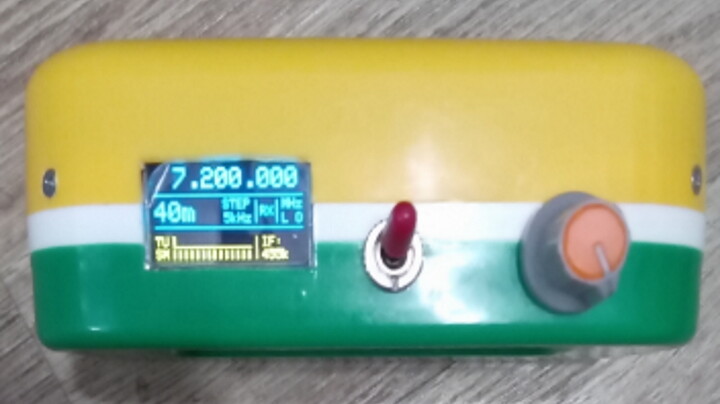

Etc собрал, для проверки радиоприемников. Кстати. Воодушевленным положительным результатом с работой OLED SSD1306, быстренько нашел ещё один проект, с более информативным отображением информации, с использованием Si5351a. Скетч был скомпилирован и загружен. Как и следовало ожидать, изображение на дисплее перевернутое.
Проблему перевернутого изображения решил тем же образом. Сработало.

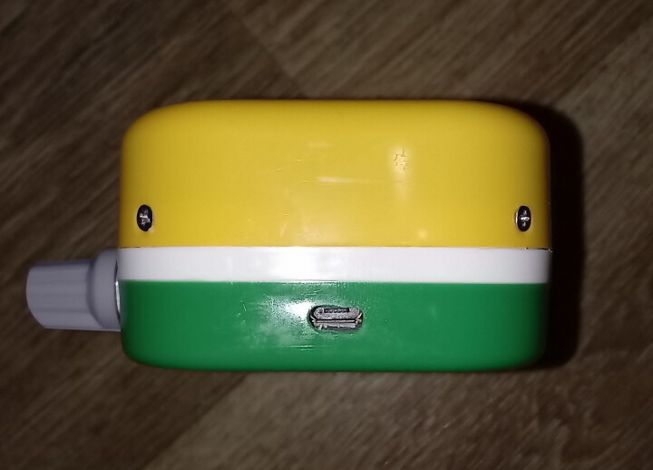

Всю конструкцию разместил в “мыльнице”, для мыла. Получилось компактная конструкция. К выходу Si5351a, подключил отрезок медного провода. Разъем, пока выводить не стал. Питается вся конструкция от литиевого аккумулятора 18650, через плату заряда и защиты, на микросхеме ТР4056. Устройство получилось “бесконтактным”. Поднёс “мыльницу” к радиоприёмному устройству и можно с ним работать. В последствии установлю необходимые разъемы. Не знаю, на сколько Si5351a, боится статики по выходам. Есть неутешительная статистика. В общем, пока удобно именно так. Вот и само устройство.
Разъем по стандартную зарядку “micro USB”.
В общем как то так пока.

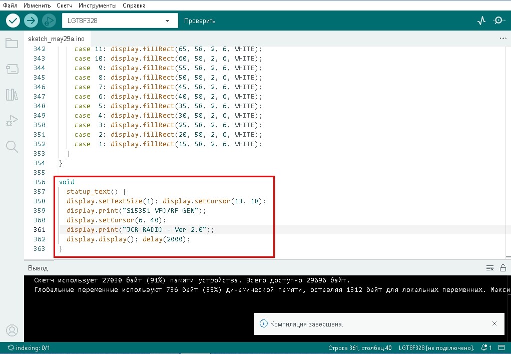

Главное, что решена проблема разворота изображения дисплея, на 180 градусов, из-за его не симметричности.

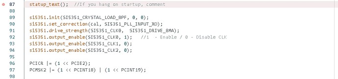

Поставь по выходам эмиттерные повторители, хуже точно не будет…

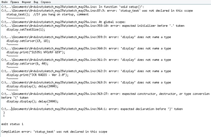

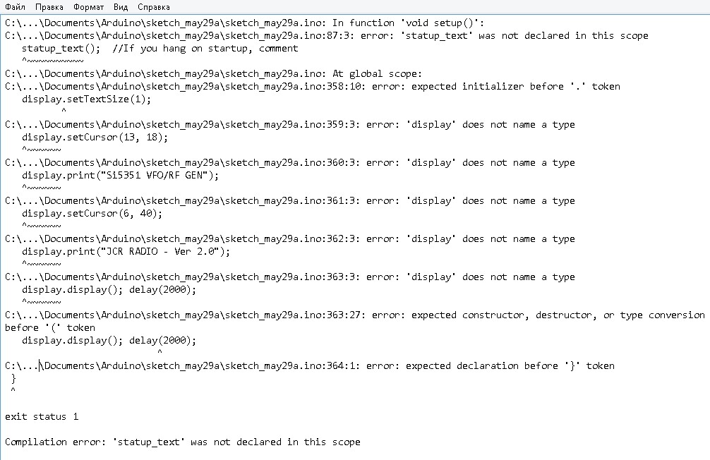

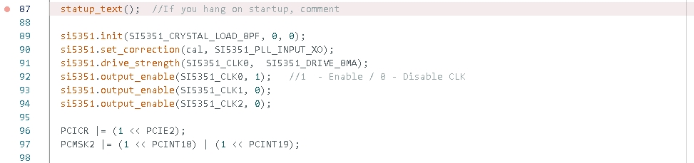

ЗЫ: В #47 строки 93 и 94 лишние, удали их вообще…
Да, скорее всего так и сделаю, да и это логично. На транзисторе или на низковольтной, скоростной микросхеме.
Здравия всем!
Смогут ли уважаемые Гуру, решить пару вопросов. Собрал синтезатор частот, на Si5351a. Вот код программы.

  display.ssd1306_command(0xA0);
  display.ssd1306_command(0xC0);
  display.clearDisplay();

  //statup_text();  //If you hang on startup, comment

void
  statup_text() {
  display.setTextSize(1); display.setCursor(13, 18);
  display.print("Si5351 VFO/RF GEN");
  display.setCursor(6, 40);
  display.print("JCR RADIO - Ver 2.0");
  display.display(); delay(2000);

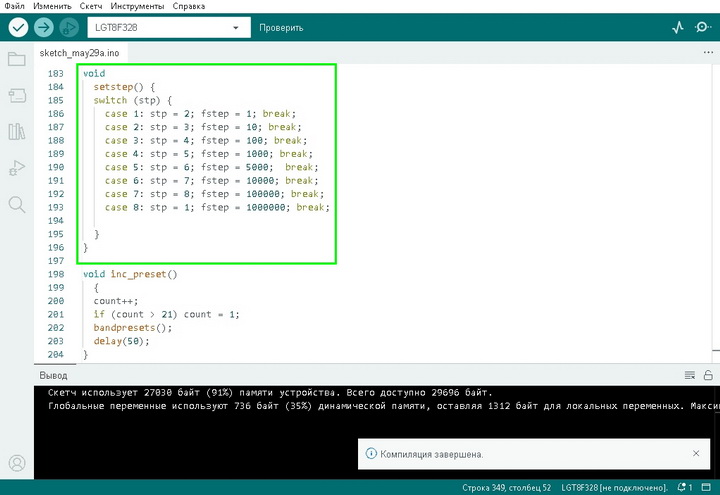

Всё компилируется, загружается и работает, но, при эксплуатации, выявились два момента.
Первый. Это мало шагов сетки частот.
Можно ли увеличить количество шагов перестройки синтезатора, раза в два например? Если да, то как?
Второй момент. В конце кода, есть строки вывода на экран некой информации, при подачи питания на устройство.
Но при включении устройства, информация не выводится на экран, а сразу выводится рабочий экран синтезатора. Это конечно не критично, но возможна какая то ошибка, хотя при компиляции, отсутствует сообщение об ошибке. Почему? :thinking:
87-я строка
Хренасе… Простите мой французский…
От одного герца, до мегагерца. Куда больше то???
А так … Не вижу ничего сложного…
Но нахрена столько? Не пониманию… объяснишь?
Ну не может человек два-три раза щелкнуть кнопарь …
Ага. Понял. Сделал как рекомендовано. РазРемил указанную строку.
При компиляции выдает ошибку.
Так и будете кусками кода на фотках кидаться ? УСПЕХОВ !!!
Для комфортной работы, в пределах доступных диапазонов. Например. СВ диапазон (шаг 9 КГц), Авиа диапазон (шаг 8.33 КГц) и т.д., + это даёт возможность быстро перестраиваться, при необходимости, с минимальным количеством поворотов энкодера.
Я пробовал просто добавлять строки
[quote="Doloto, post:50, topic:13461"]
case 8: stp = 9; fstep = 1000000; break;
case 9: stp = 10; fstep = 10000000; break;
case 10: stp = 11; fstep = 30000000; break;
case 11: stp = 1; fstep = 100000000; break;
[/quote]
Результат отрицательный. Так в коде есть какая то привязка к строкам
display.setCursor(50, 33);
  if (stp == 2) display.print("   1Hz");
  if (stp == 3) display.print("  10Hz");
  if (stp == 4) display.print(" 100Hz");
  if (stp == 5) display.print("  1kHz");
  if (stp == 6) display.print("  5kHz");
  if (stp == 7) display.print(" 10kHz");
  if (stp == 8) display.print("100kHz");
  if (stp == 1) display.print("  1MHz");
Но как это связано не знаю.
