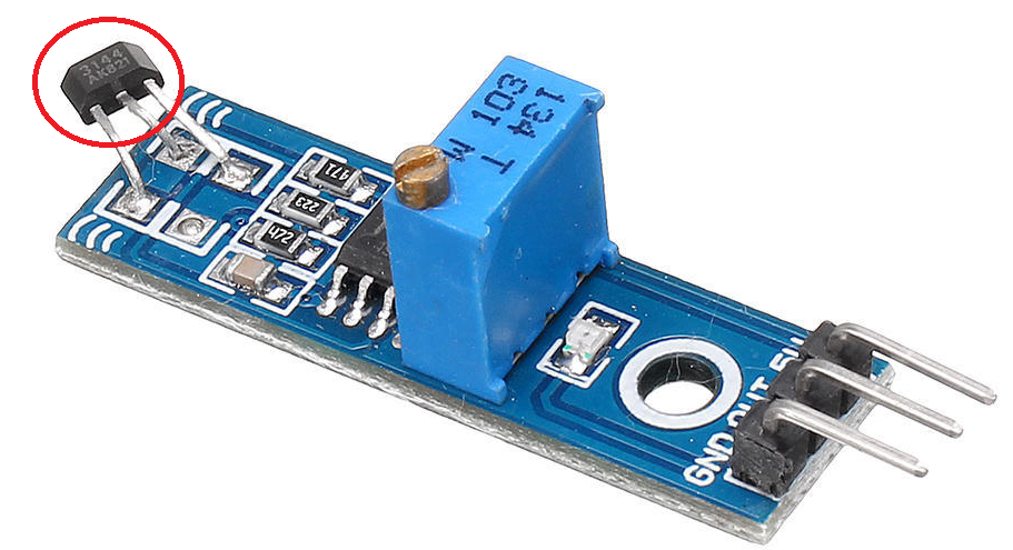

Не знаю на сколько верно но даташит утверждает от 2 в. от того и не думаю что проблема в железе. LM393 datasheet(1/10 Pages) ONSEMI | Low Offset Voltage Dual Comparators
Я про датчик 3141/44
Спойлер
Писал ранее что самого датчика 3141 нет. вместо него сигнал генерирует NE555 для “настольной проверки” работы.
Вопрос можно сказать решен. Узнали чем довели до “паники” и как это исправить для получения конечного результата вычислений.
Будем изучать и практиковаться.
