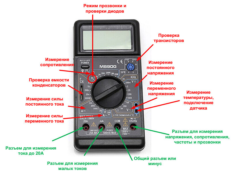

Ну так прозвонить ее. Есть ли замыкание на контактах при нажатии на кнопку, звонится ли с одного контакта кнопки на GND, звонится ли с другого контакта на GPIO0? Какой смысл гадать - нужно действовать :wink:
Узнать бы еще как “прозвонить”, чайник чайником - это я))
шнур для лампы на 220 вольт и лампочка 60 ватт, я утюги так прозваниваю
Любым мультиметром в режиме прозвонки
