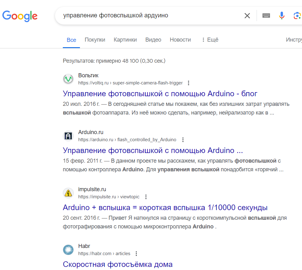

всё давно придумано до нас, ну почти всё
И как Вы исхитрились? Вы хоть что-нибудь (ну, хоть порнуху) умеете находить? Или Вы просто солгали, что пытались искать? Я тупо набрал в гугле “управление фотовспышкой ардуино” и полюбуйтесь!
По первой же ссылке очень простой и легко повторяемый проект!
