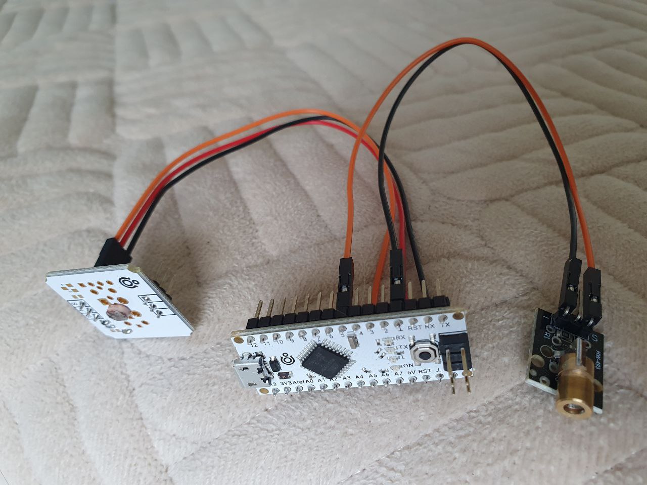

У меня вроде все получилось.
Датчик освещённости (Troyka-модуль) ловит сигнал от вспышки смартфона, передает сигнал на ардуино (Iskra Nano).
Простейший скетч определяет уровень сигнала и при необходим уровне активирует на полсекунды маломощный лазер Лазерный модуль KY-008 Arduino который светит изнутри бокса наружу.
Снаружи свет попадает в конец оптоволоконного шнура, тот передает сигнал на внешнюю вспышку.
Датчик освещённости подключен на землю, 5в и аналоговый пин.
Лазер на землю и цифровой пин.
Теперь мне надо это все автономно запитать от наиболее компактного источника.
Какие варианты для моего случая лучше всего?
Пауэр-банк через usb, нужен какой-то совсем маленький…
Или через vin (чем)?
