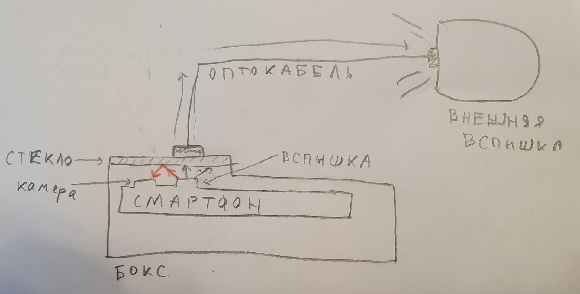

Как сейчас.
Красны нарисовано паразитное отражение от внутренней поверхности стекла иллюминатора в объектив камеры.

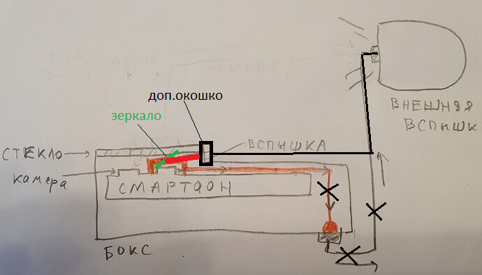

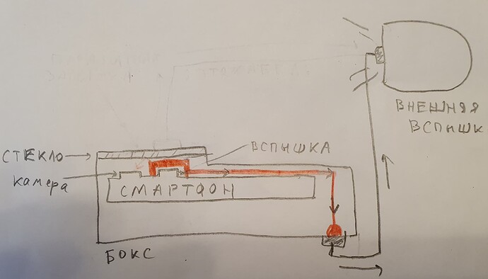

Как хотелось бы.
Замечательно, только от форума-то Вы чего хотите?
С этой стороны непрозрачный пластик.
Прозрачный с противоположной, где я нарисовал выход на второй картинке.
Тогда два зеркала.
