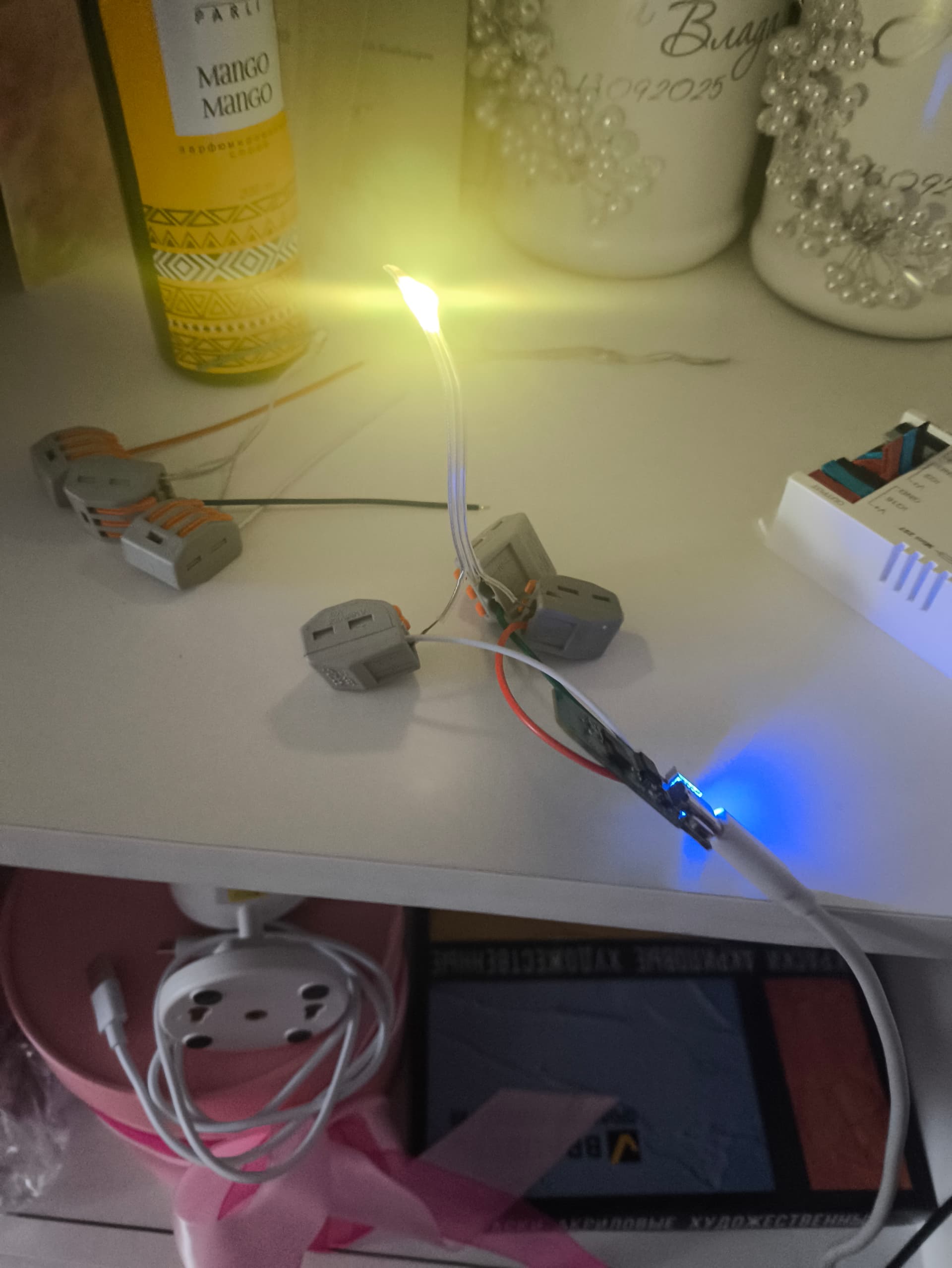

Отрезал один диод от адресной гирлянды ws2812b
Если центральный провод спаять а боковые на 180 перевернуть пробовать и так и местами поменять после смены проводов включать и отключить.
Землю с питанием местами поменять?
Отрезанный вставьте в блок свой. Если работает, а лента нет, значит накрылся первый пиксель в ленте.
Так-то опасно возможно тат попарно последовательное соеденино
Не срабатывает сейчас
Как же теперь понять, где земля и где питание.
Наверно по положению кристаллов относительно провода? Над или под.
Можно в начале ленты воткнуть иголки и на них присоединить к блоку.
Там провод с питаловом красным немного отдает
Режьте ещё один с конца и проверяйте блок на работоспособность. Полярность в этом типе лент-гирлянд легко спутать, вход и выход сигнальной линии тоже.
А в блоке управления не могла вся группа навернуться?
Замерить питание, посмотреть на управлении импульсы осциллографом?
Надо было питание на светодиода замерить когда горел.
Немного не понял на счёт иголок к ленте изначально был коннектор припаян с завода
Иголки к ленте это крайний случай, режьте.
Осцилогрофа нет. Я конечно в этом не сильно разбераюсь, но отрезал на обесточенной гирлянде. Там разве там могло что то навернутся?
Вам логически нужно отделить неисправность блока, от сгорания первого пикселя.
…кстати из личного опыта :slight_smile: отлежавшись неделю, две лента вдруг оживает.
Проверь отрезанный сетик с 3 вольт начиная не выше 24
подсоеденяю отрезаный кусок к esp8266 он работает. От блока на 32 не хочет (до этого работало) . Подключаю оставшуюся ленту к esp лента не работает
Ощущение что проблема на програмном уровне, но понять не могу
Значит первый пиксель накрылся, следом и все другие не будут работать. Отрезаем первый пиксель, выбрасываем, подключаемся ко второму еспшкой, потом блочком, выбрасываем блочок.

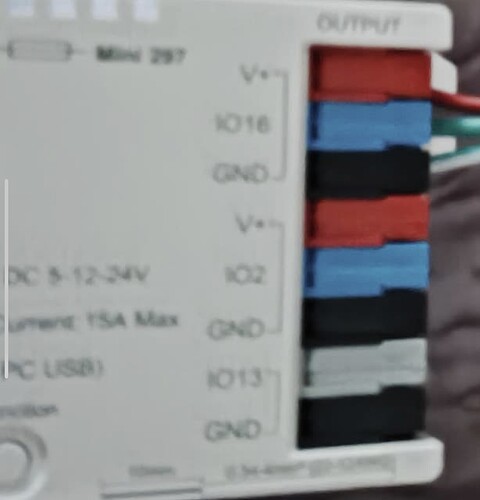

А что там на блоке написано, плохо видно.
V+ === (не понятна) === GND
