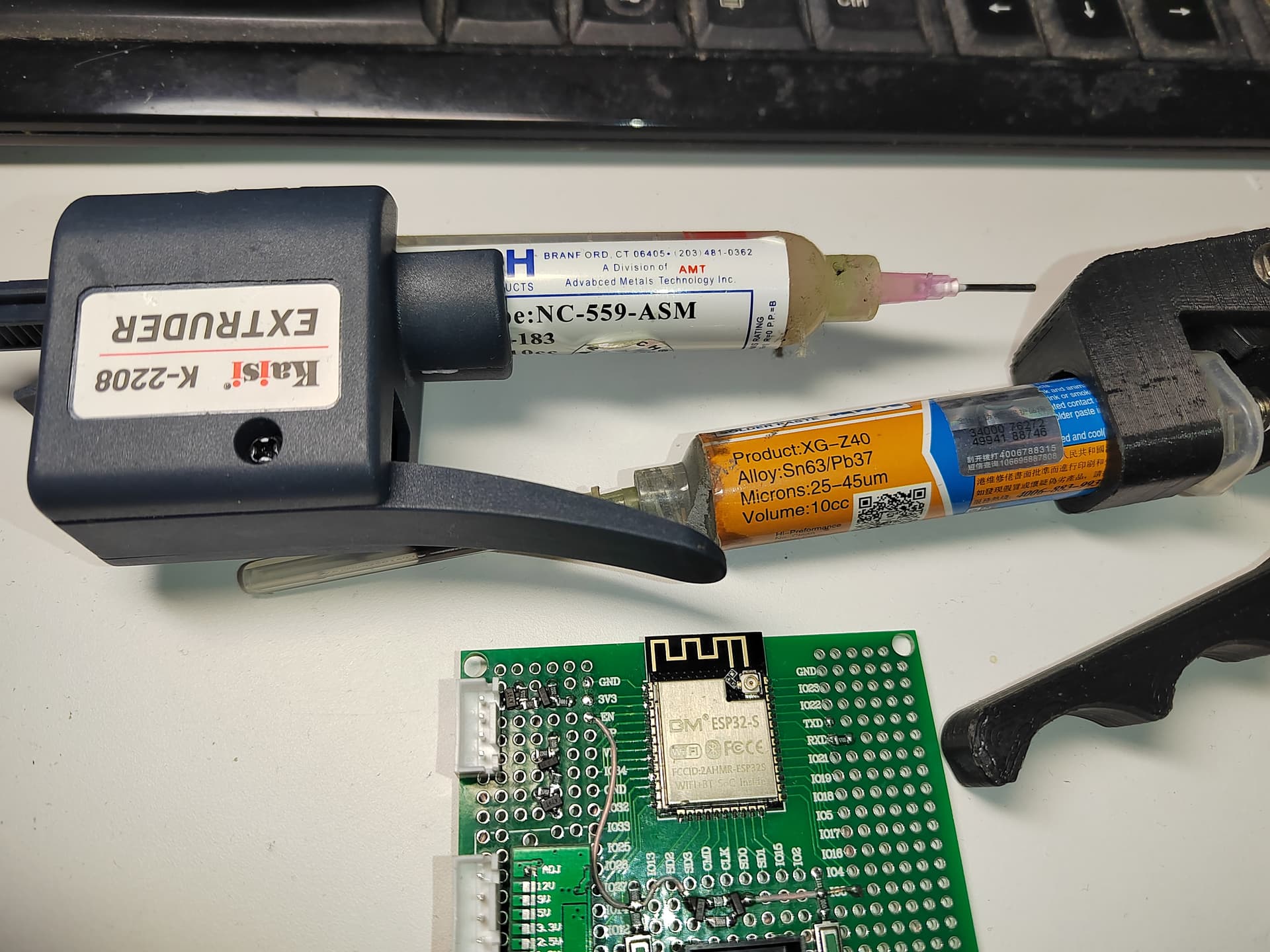

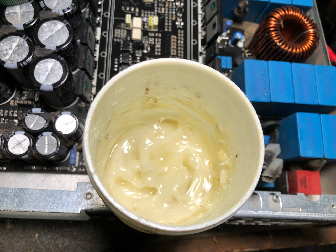

У меня такой набор, флюс NC559ASM, мне очень нравится, RMA-223 тоже не зашел.
Смываю изопропиловым спиртом.
Для флюса давилка просто супер, @xDriver выше тоже про нее писал.

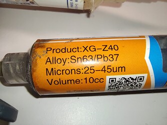

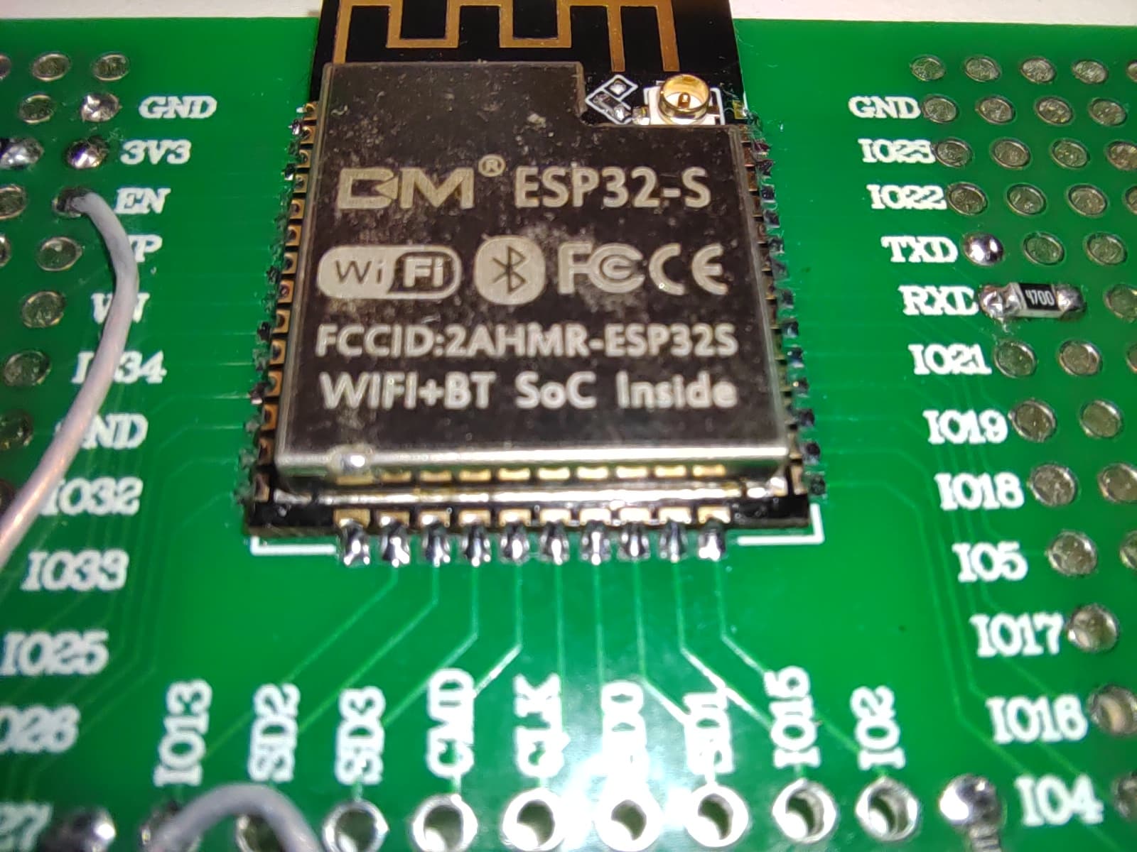

Паста такая, ей уже лет 8, паяю очень мало, давилка напечатана на 3D принтере, та что для флюса пасту не продавливает.
ESP как раз сажал на пасту. Тоже начитавшись всяких адептов спец холодильников и условий хранения, для паяльной пасты, думал и года паста в ящике стола не проживет. Но она за пол года лежания максимум в иголке застывает, иголку прочищу и можно использовать.
Видимо это просто пастофилы пугают народ, коллеги аудиофилов, ну те что за правильный изгиб проводов к колонкам насмерть бьются :rofl:

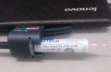

Вот, это хороший 559. Лот содержит 183 в конце (по фото видно). У меня подобный.
Думаю названия брендов они любые печатают (у меня AMTECH и EiDEVO), надпись такая:
Lot#: 082-183
Вот это хороший 559й.

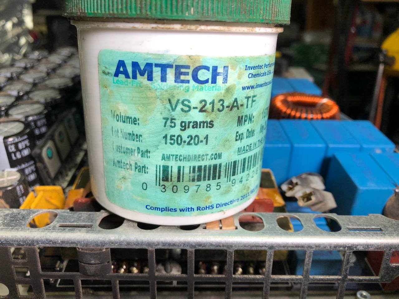

Годами пользуюсь Amtech VS-213-A-TF.

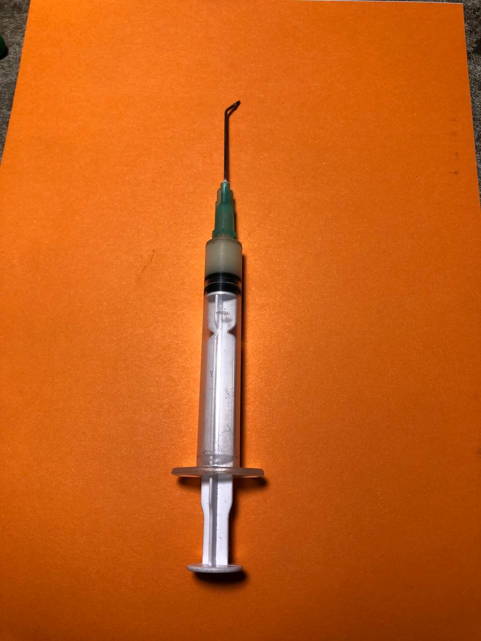

Покупаю только оригинал. Флюс изначально для пайки BGA. Смывать не обязательно ( по инструкции). Но если не BGA то после пайки всегда протираю изопропиловым спиртом. Смывается на раз.
Покупаю банку 75гр. Для удобства накачиваю в шприц с кривой иглой и точечо наношу на площадь пайки.

И Amtech лучше брать оригинал, а не китайское фуфло. На Али продают контрафакт. Пару раз купил, - оплевался. Паять, вроде паяет, но такой едкий, что словами не описать.
