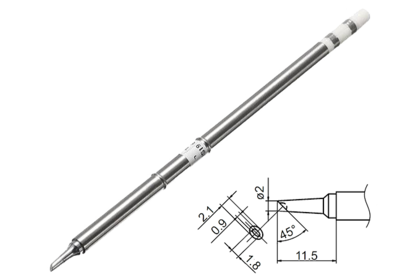

Флюс Solder Chemistry PRO 342 для пайки волной + жало типа микроволна

это жало имеет углубление в котором накапливается припой, а на поверхности образуется бугор припоя, этот бугор и есть микроволна.
Смачиваешь ножки микры правильным флюсом потом просто ведешь микроволной по ножкам, куда надо припой затекает, куда не надо не затекает.
жало микроволна
понятно, я паял обычные платы скошенным жалом с отверстием посередине D 1.0 мм

Волна - это Hakko T12-BCM2
Как попробовал, так и слезть не могу с него. Никакие I, K не доставляют такого удовольствия.
вот оно, богатство русского языка )))
Там точно есть отверстие или просто ямка для дополнительного грамма олова? Если отверстие, то насколько оно глубокое?
ямка.
То есть хватае на одну сторону чипа запаять все ноги? Потом заполняешь эту ямку припоем и пошел следующую сторону так? Флюс можно обычный использовать? Или обязательно специальный для пайки волной?
ну это смотря какой чип, а так да, все верно.
