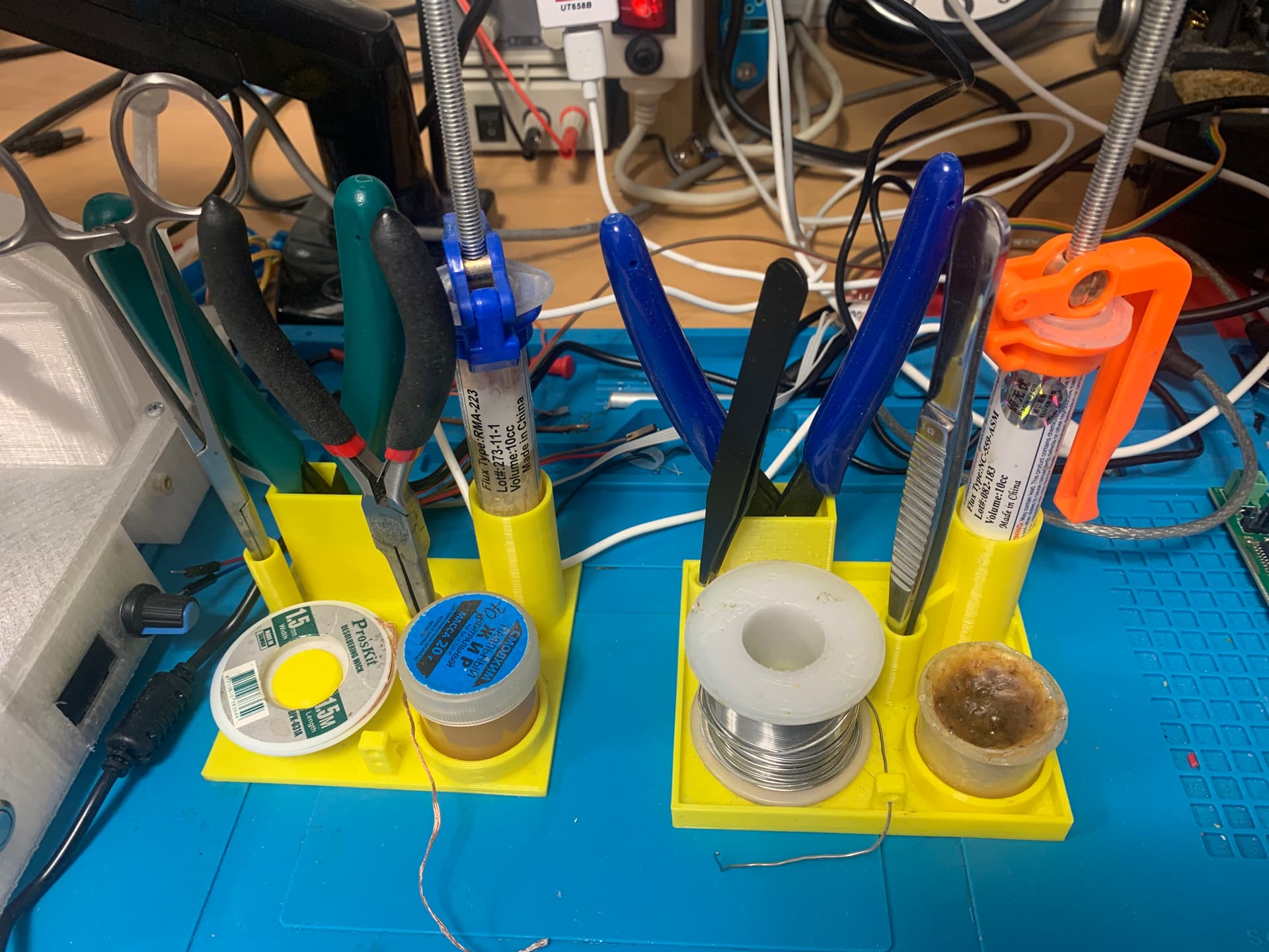

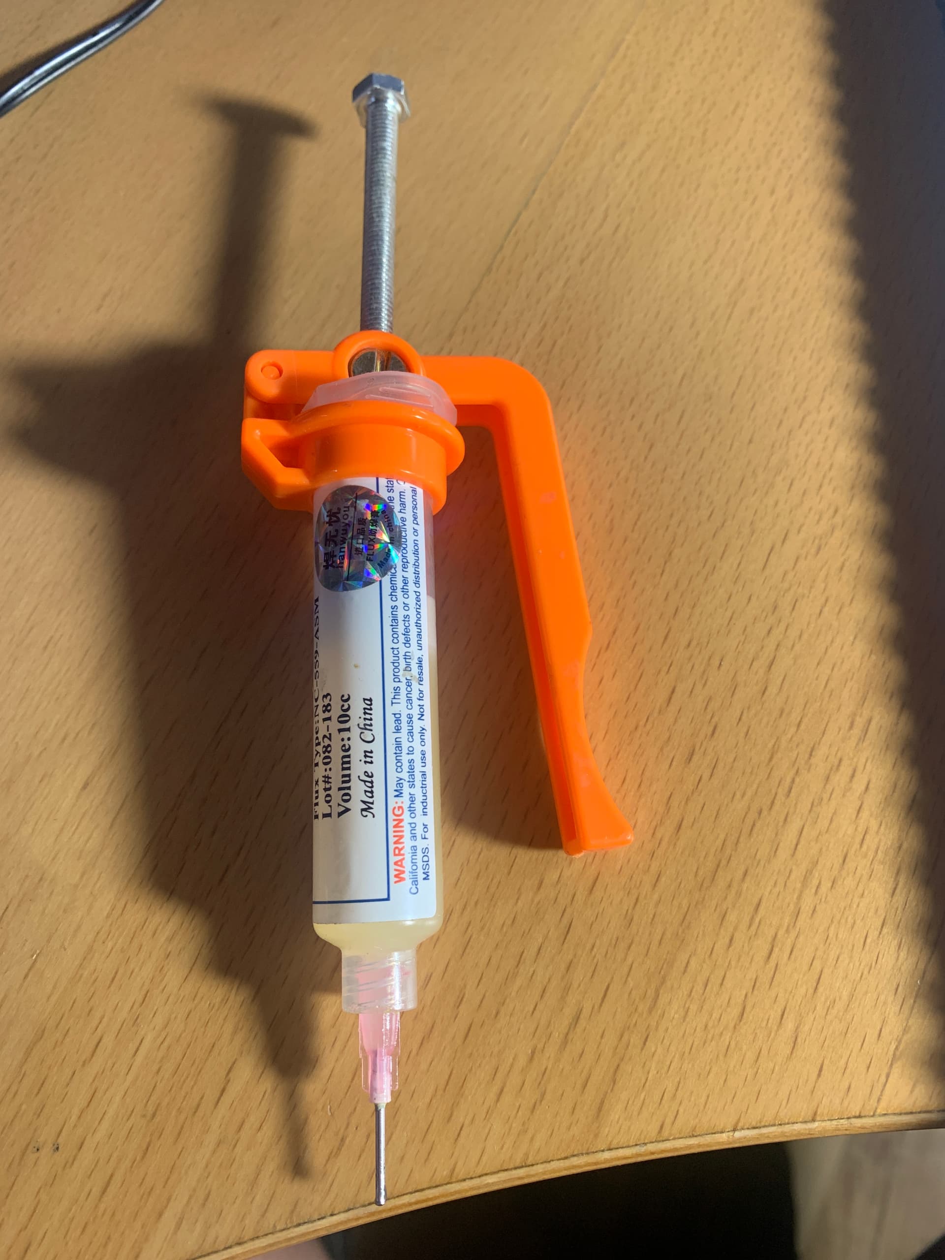

Для плат юзаю 559 флюс, давлю его из шприца. А как иначе?
У меня тоже самый «ходовой» китайский NC-559 / 223 (покупал в шприцах), только я его в 5мл медицинский шприц перетариваю - так удобнее.
Еще есть RMA-218 - тоже нравится, но активируется на бОльшей температуре (по моим ощущениям), тоже китайский.
Ну и канифоль всегда в паре с припоем, это уже просто привычка которой много десятилетий :slight_smile:
Для «всякого» стоит флакончик с ортофорсфорной кислотой, берет всё от оцинковки до алюминия. )))
Для BGA - да, а на обычную пайку жаба бы задушила. :slightly_smiling_face:
ФППУ у меня закончился, сейчас перешёл на Орбиту. Нравится. Пользовался ещё IF-8001, тоже нравился. Так вот Орбита по ощущениям очень близка.
Отмывать - я всегда отмываю, даже “безотмывочные”.
да вы чо?! есть же давилка отличная
Отмываю кисточкой в 647 растворителе. Иногда использую ацетон, тоже моет классно.
