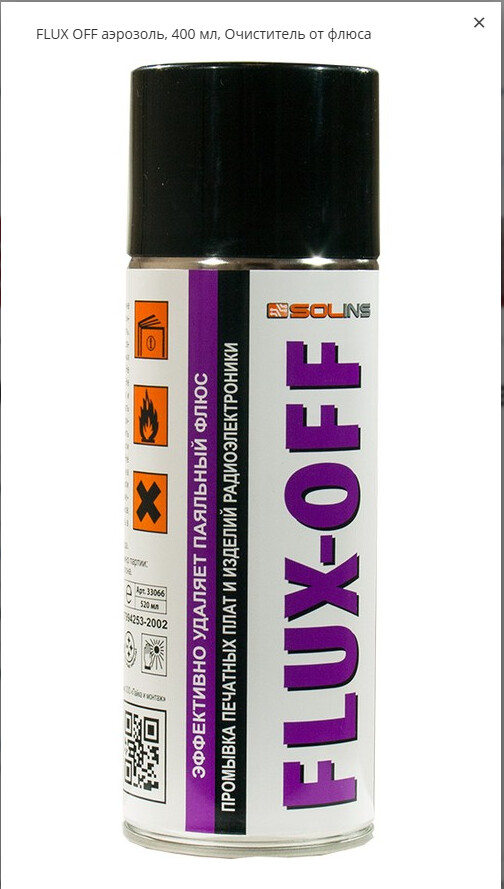

Заказал:
https://www.ozon.ru/product/ochistitel-pechatnyh-plat-solins-flux-off-dlya-udaleniya-flyusa-i-zagryazneniy-882629047
https://www.ozon.ru/product/izopropilovyy-spirt-0-5-ml-tu-2147104931
Всем спасибо!

ЗЫ: Есть у меня FluxOff, но я им не пользуюсь - уж больно вонючая жижа и сохнет долго (гораздо дольше изопропилового спирта). А по качеству смывки очень сильно похоже на изопропиловый спирт.

После него можно плату ещё средством для мытья посуды помыть. Тогда сохнет быстро.
Но воняет, согласен, сильно.
Но смывает хорошо.
Да нафик такие «танцы с бубном» если изопропиловый спирт меня устраивает полностью?!…
Думаю во флюксофф намешано много всяких растворителей. Надо его попробовать как density toner на тонере для шаблонов на пленке. Авось тоже контраст хорошо увеличивает - будет ему применение (да и стОит гораздо дешевле density toner).
