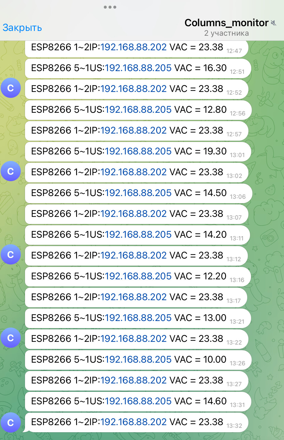

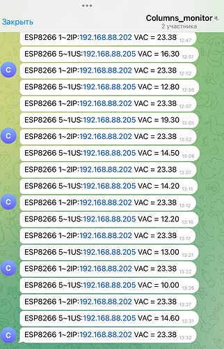

Есть готовое решение на ESP32(8266) для температуры и телеги. В том числе для многих датчиков в различных частях света. Кстати фиксируется еще и время, можно отправлять не периодически, а по событию.
Датчик удара вообще простая замыкалочка.
