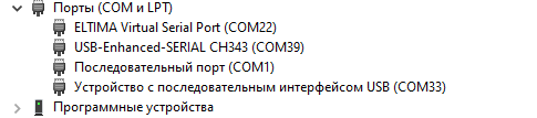

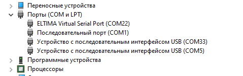

Подскажи, при установке платы в конфликте драйвер Espressif CDC Device и не могу найти его для установки. Я так понимаю это порт, через который из IDE можно будет шить контроллер.
вот настройки, если ты об этом, а драйвер у меня сам установился, у него два порта кстати, один через CH343
Этот я установил.
Я про тот который появляется, когда в другой разьём вставляешь вот
Вот его ID
USB\VID_303A&PID_4001&REV_0100&MI_00
10-ка сама драйвер поставила, на 7-ке не вспомню уже, он одинаковый что для ESP32C3 CDC что для ESP32S3 CDC

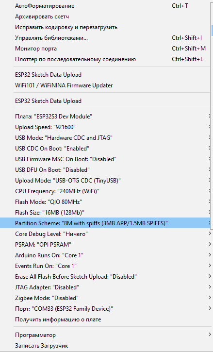

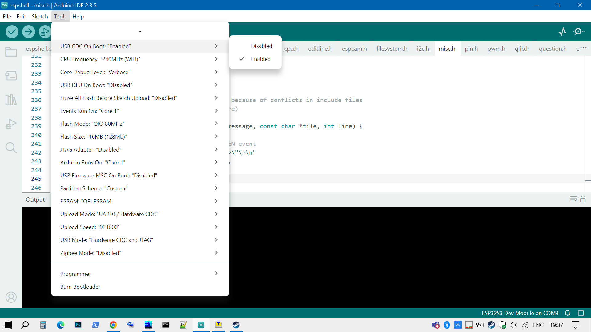

В твоих установках CDC выключен
Да выключил, потому как включать бессмысленно, дрова не установлены.
включаешь, прошиваешь, после перепрошивки будет устанавливаться другой драйвер
USB-CDC это кагбэ часть стандарта.. Должно стандартным драйвером USB поддерживаться. Не нужен никакой другой дайвер, в этом то и идея.
Ни чего не понял. Чем прошиваешь? Почему будет устанавливаться другой драйвер?. Пока под 3.0.7 не собирается пустой скетч. IDE 1.8.19

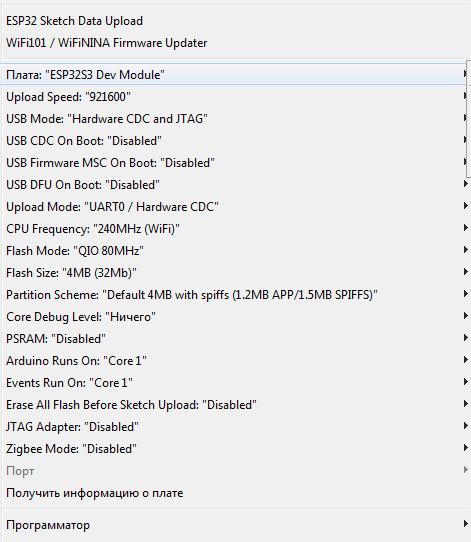

Выложи всё! Выбери ESP32S3 Dev Module, настройки как у меня, активируй Serial в сетапе и что-нить в скетче выводи в сериал с периодичностью, этот скетч и залей
1.8.19 portable ядро 3.0.4 Пример - SerialCallResponse

Спасибо, получилось запустить ESP32-S3. Дело было в операционной системе. Под 64-ю всё собралось. Остался один вопрос. Вывожу в скетче в Serial инфу (на 115200), но в монитор она не выводится. Диоды Rx/Tx на плате не моргают. Может есть какая то особенность работы с портом? Но прошивку то заливаю через этот же порт.
Там же два порта, через какой именно?
у тебя на скрине написано USB-CDC.
это означает, что заливатор и монитор на нем. А уарт - на пинах 43, 44
щас посмотрекл еще, батюшки, у тебя там TinyUSB
Переделывать срочно.
Отменить USB-CDC, переткнуть провод в соседний порт
Или так, если именно USB надо:
Через СОМ естественно. Разобрался. Надо просто писать Serial0. То есть явно указывать нулевой порт (что не требовалось в ESP32 Dev Module. Всё заработало. Остался ещё один вопрос по EEprom.h. В ESP32 эта библа работала. Но, как я понял, в ESP32-S3 данные надо сохранять во флеше (через структуры и прочее, как то всё сложно). Может подскажите библиотеку подобную EEprom, но для ESP32-S3. Надо по байтно писать и читать зная номер ячейки.
