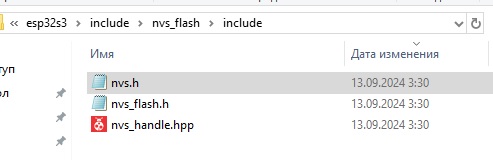

То же. Вин10. Проект для 8266, но на S3 скомпилировался и зашился. Используется первые 20 байт библы для четырёх значений. Итого при сохранении каждый раз происходит дисконнект и переписываются только адреса с 0\5\10. Странненько.
Вот прямо этот стандартный пример уже пару лет трудится успешно с ESP32. Тупо поправил скеч по GPIO и загрузил в ESP32-S3. Всё работает штатно. Но когда пытаюсь поменять значения через вебку, переменные не сохраняются. После перезагрузки старые значения. (((
Для сохранения данных в EEPROM нужно не забывать вызывать метод commit()
EEPROM.commit();
Всё это делается, вызывается. Говорю же на ESP32 всё классно работает.
Чудес не бывает. Но если проблема действительно есть, может быть стоит создать issue на гитхабе разработчика?
Взял, всё равно не работает. А вот Serial0 пришлось исправить на Serial. А то не собиралось. Может ещё понизить?

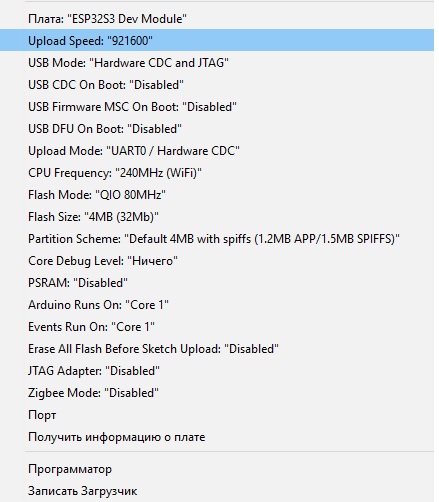

Может сделать минимальный скетч с проблемой и выложить сюда? А то все на словах да на словах ))
“Стандартный сейтч”(с) Из примеров. :slightly_smiling_face:

Настройки
Результат
