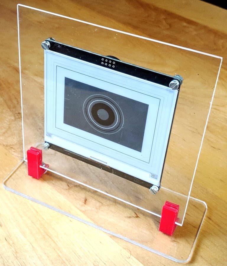

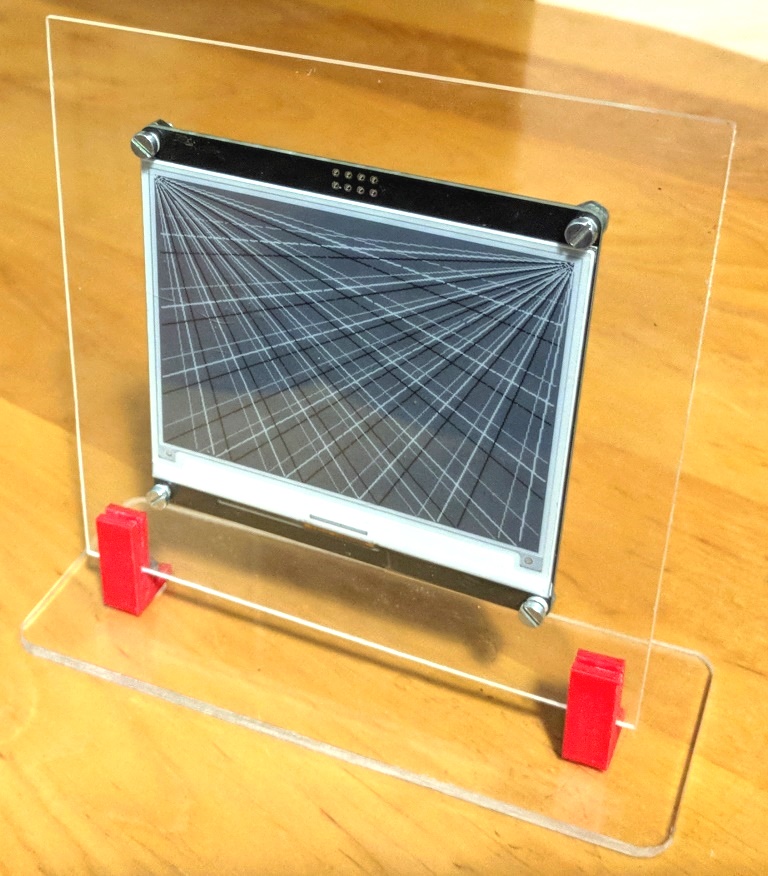

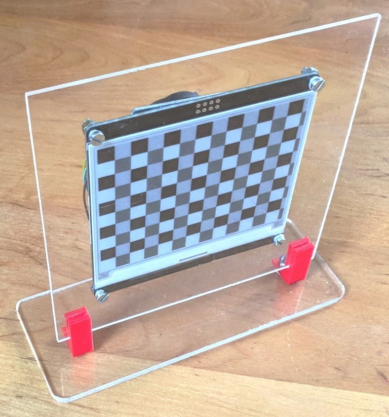

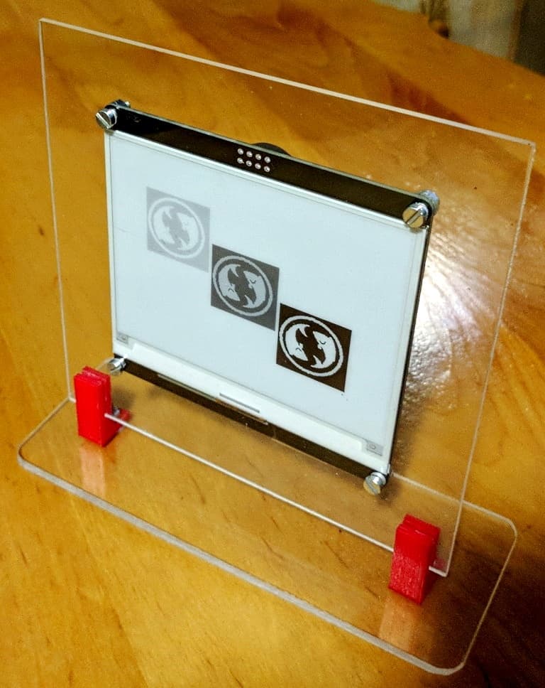

Решил повозиться с 4 цветами, расширить возможности исходного ПО. Пока добрался до рисования пикселей заданным цветом по координатам. Сделал, но не понимаю почему так, а не по другому.

Почему нужна +1 в выражение : bufer[(2400y+2*x+1)/8]? А без неё отображение не корректное.
С рисованием пикселя неясно, зато ясно с остальным - берём файл графики из библиотеки и просто заменяем рисование пикселя на свой вариант во всех желаем функциях типа отрезок, окружность, круг, квадрат, треугольник и т.д.
… видимо производители не писали под ардуино потому, что в ней невозможно вместить буфер экрана…Хотя есть же в ней и ESP32 и RP2040.

//вывод картинок одноцветных заданного цвета изображения и фона
 Dis_Cvet(3);
 drawBitmap(50,50,znak_2,96,96,3,2);
 drawBitmap(150,100,znak_2,96,96,2,1);
 drawBitmap(250,150,znak_2,96,96,3,0);
 Buf_Ris();
 delay(3000);

Ну вот, доделал ПО китайцев как надо. Остались молчаливые недоделки на любителя, но это уже по необходимости, если возникнет :slight_smile:

Добавил возможность вывода более одной картинки в оттенках серого.
Да, снаружи баллончик с ножками.
