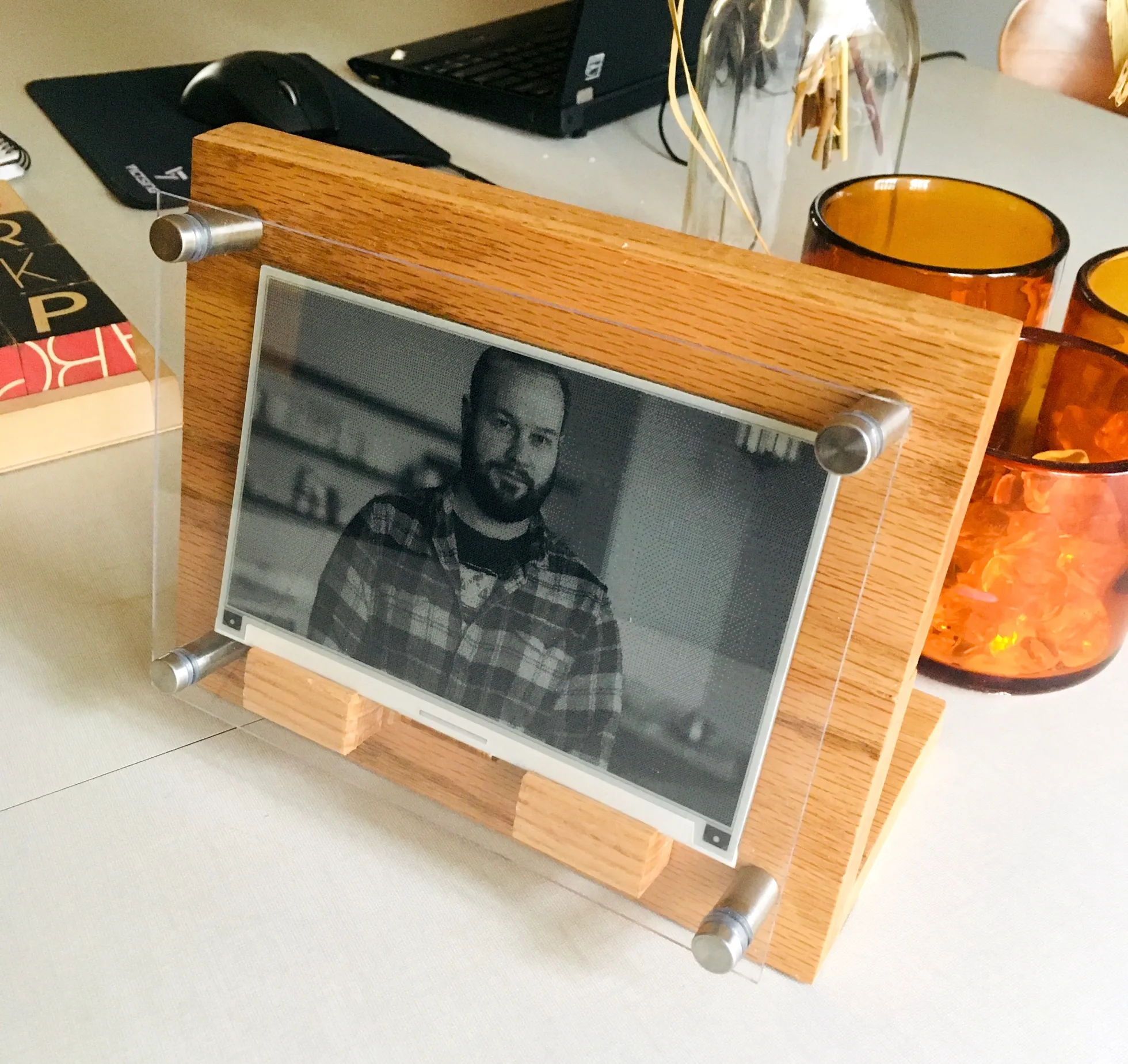

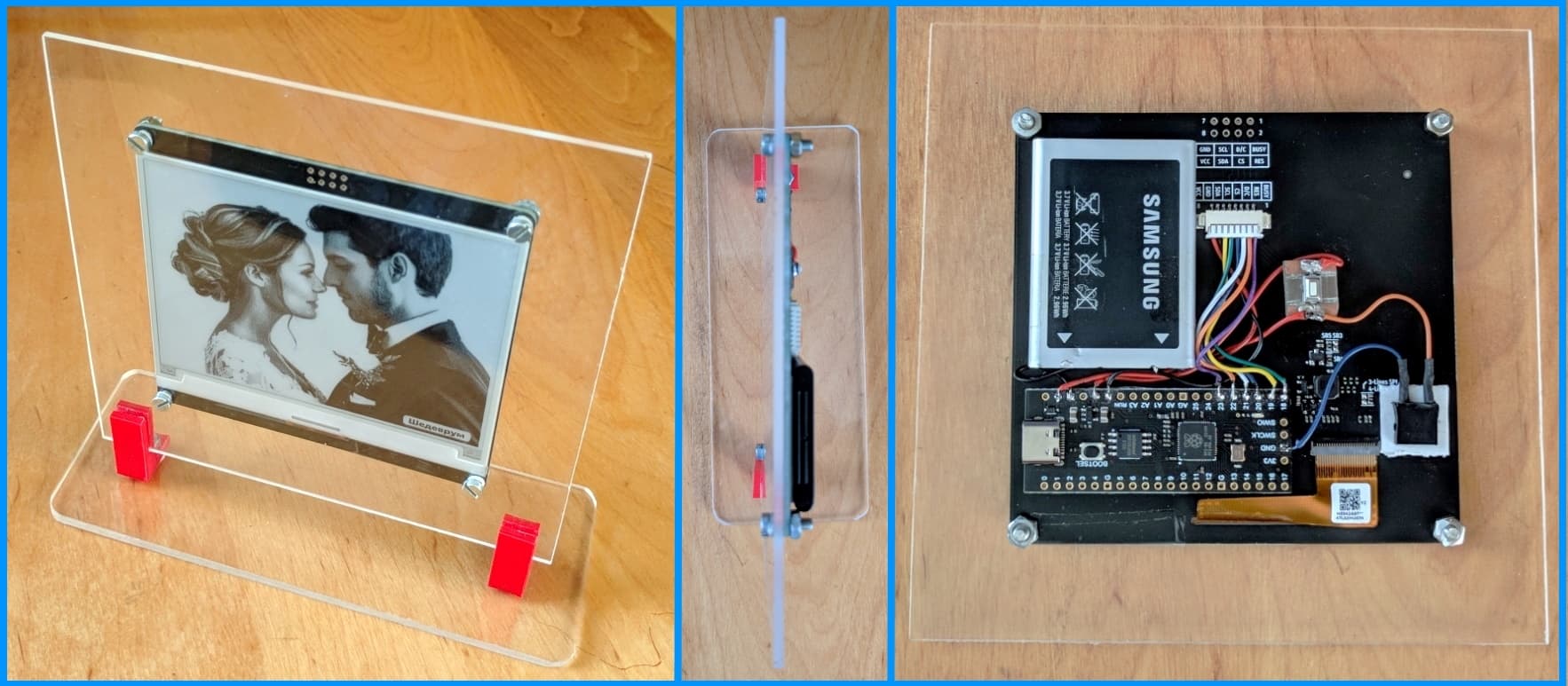

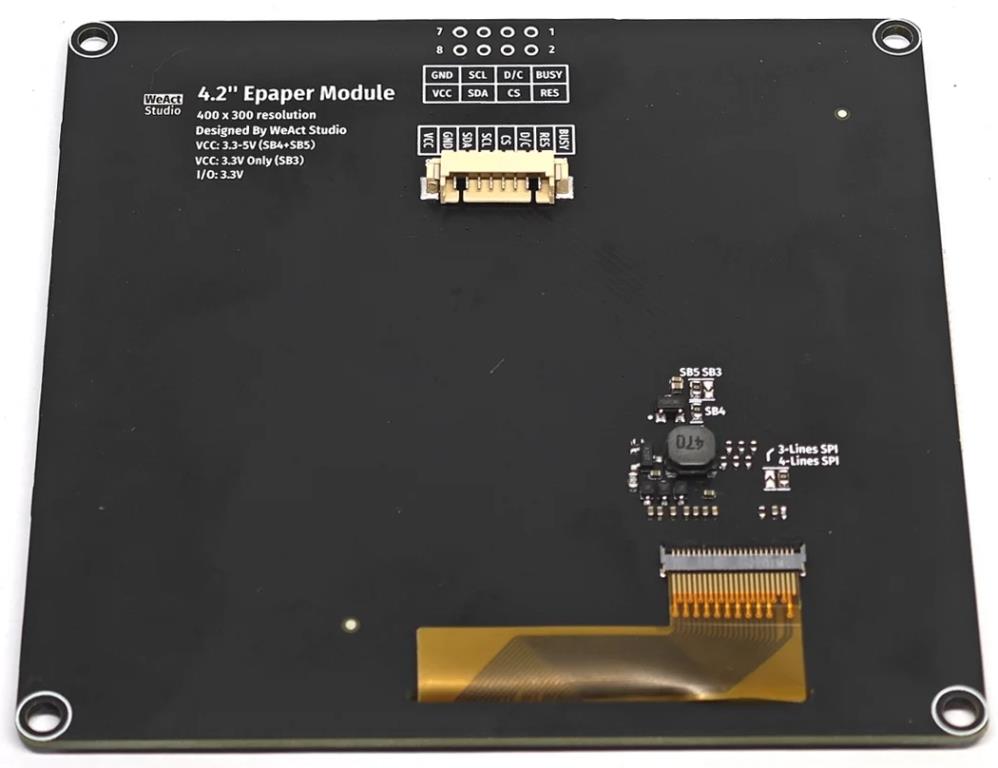

Задумался над фоторамкой-игрушкой. Оборотная сторона модуля позволяет разместить RP2040 и аккумулятор от старого сотового на двухсторонний скотч.

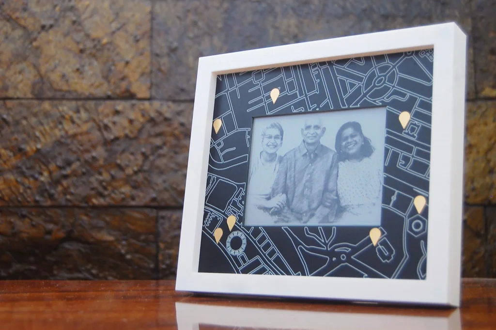

…народ заграничный городит реальные рамки:
… даже с сенсорными кнопками в виде местоположений - оригинально кстати. Вот я и думаю, как простенько сделать?

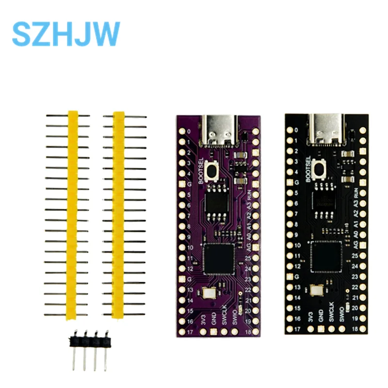

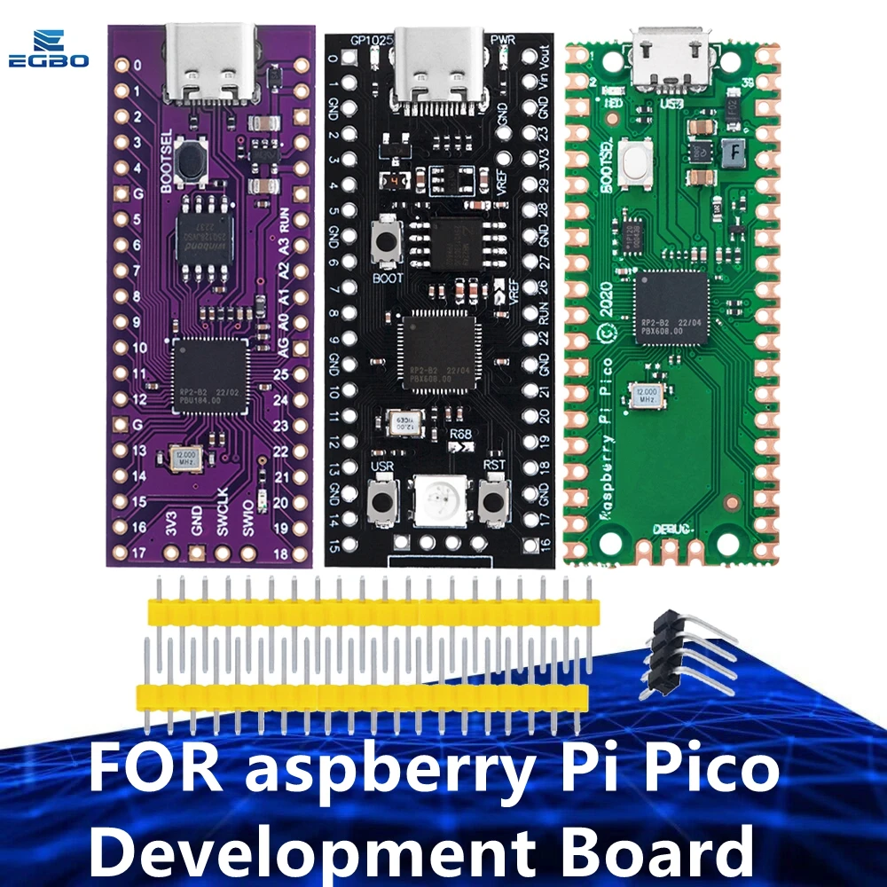

… Куда то вдруг исчезли из продажи чёрные RP2040 без умного пикселя.
по моему черные как раз были с пикселем
бери уже вторую))
Не те чёрные, а эти :slight_smile:
:slight_smile: как лиловые.
я чет таких и не видел)
Нашёл, правда в одном только месте.
Ну вот, попробую вариант оргстекла.

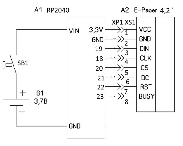

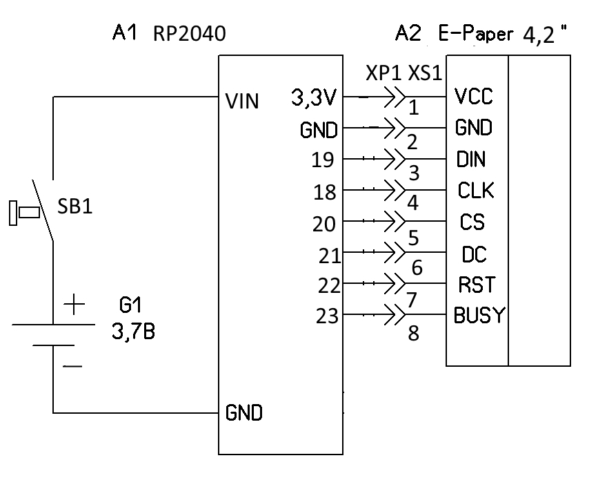

Все остальные элементы схемы на обороте модуля экрана буду располагать, как придёт платка.

Кнопка включения питания - перебор фоток:

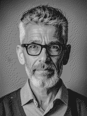

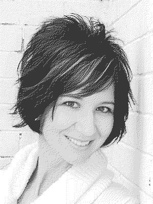

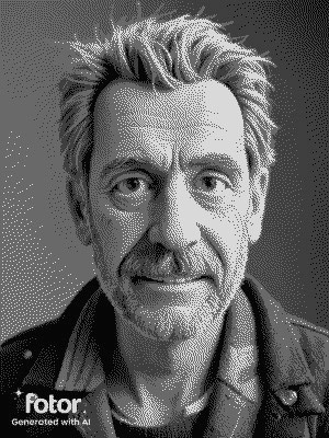

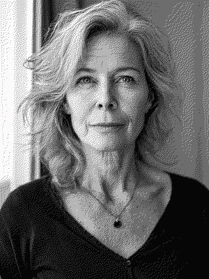

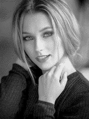

с dithering поиграйся, с разными алгоритмами. Понаряднее картинки будут на inkpaper. Или в фотошопе, при конвертации цветной или grayscale в битмапу, поиграйся с dithering, или в той программе-конвертере, если она это позволяет.
Чудес не бывает, это предел в 4 цветах и разрешении:
Можно было ещё пробовать если бы оттенки цвета можно было менять, но ПО этого не даёт.
Я вот подумал, в принципе можно и самому написать всё как хочется и в 4 цветах если использовать экранный буфер из ОЗУ на 30 кб. То есть по аналогии с умными пикселями…

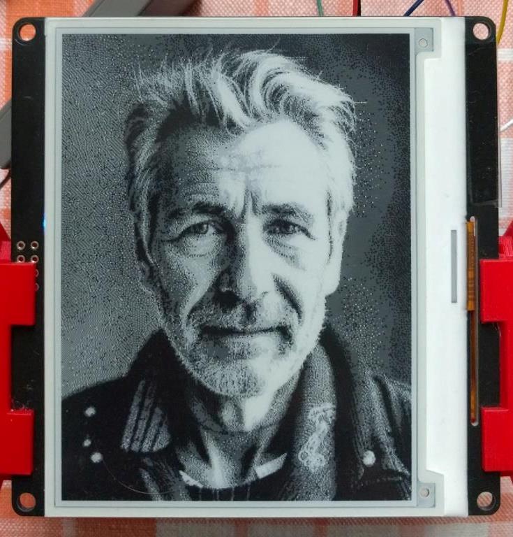

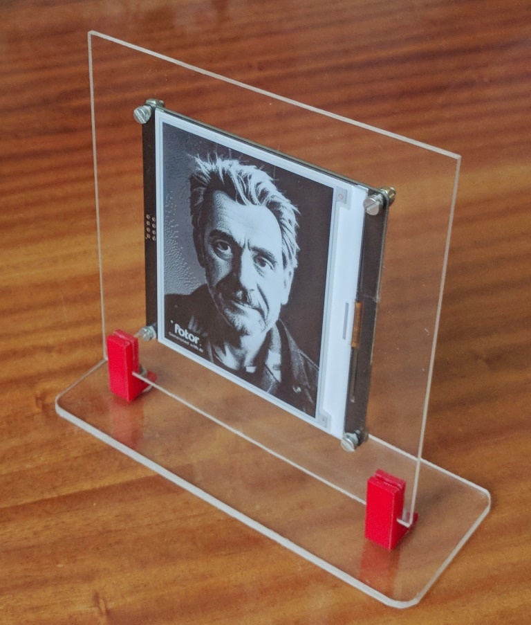

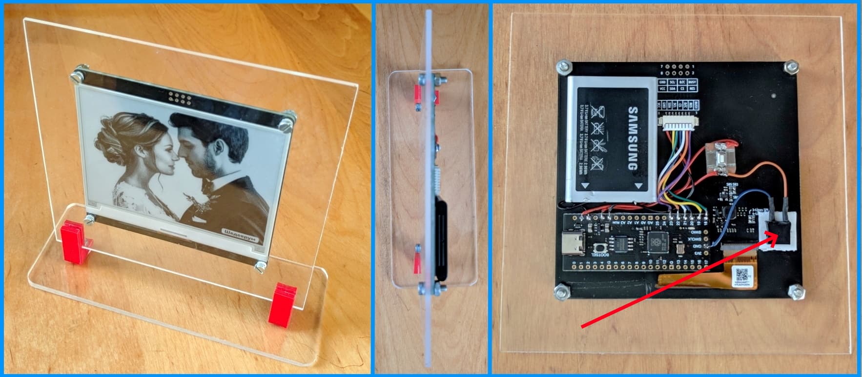

Собрал фоторамку - двухсторонний скотч на мягкой основе удобная вещь.
а батарею то ты как заряжаешь?
Через разъём, если понадобится.
а я гадаю, че за диод он туда влепил)))
Ну влепить можно было бы модуль часов, но с односторонним монтажом элементов не нашёл.
