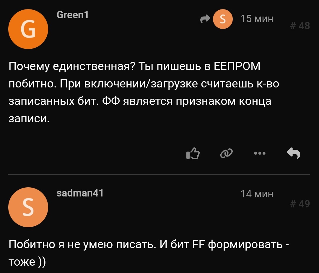

Почему единственная? Ты пишешь в ЕЕПРОМ побитно. При включении/загрузке считаешь к-во записанных бит. ФФ является признаком конца записи.
Побитно я не умею писать. И бит FF формировать - тоже ))

Пчему это? Новые чипы (относительно) позволяют писать без стирания.

Что-то я побитной записи не наблюдаю.
Ну, побитно то и не запишешь. Нужно байт считать добавить НУЛЕВОЙ бит и записать. Или нет?
Так можно побитно писать или нет? ))

Григорий, ты прикалываешься? Ну посмотри даташит на мегу88 и выше. Они позволяют писать без стирания, в отличие от мега8.

Ну конечно. Изначально там FF. Ну и нулевые биты ты дописываешь.
Не поленился, посмотрел. Битами не пахнет:
7.4 EEPROM Data Memory The Atmel® ATmega328P contains 1Kbyte of data EEPROM memory. It is organized as a separate data space, in which single bytes can be read and written.

Что не пахнет?!
Table 7-1. EEPROM Mode Bits
EEPM1 EEPM0 Programming Time Operation
0 0 3.4 ms Erase and Write in one operation (Atomic Operation)
0 1 1.8 ms Erase Only
1 0 1.8 ms Write Only
1 1 – Reserved for future use
