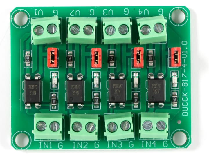

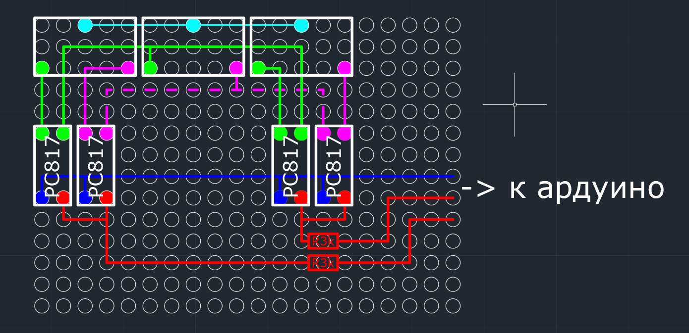

Какие оптроны у Вас? Там не каждый подойдёт. И схему давайте

Оптроны Sharp PC817
Схема под спойлером
Спойлер
Да, забыл сказать.
По схеме с этой железяки стояли 3кОм резисторы.
Я сначала собрал именно так и оно даже заработало. Но звук был ужасный. Речь едва различима.
Решил подобрать нужное сопротивление. Вместо резисторов поставил потенциометр и начал крутить. Более-менее приемлемый звук был при достижении сопротивления в 25-30 Ом. При этом оптрон стал горячим, как кипятильник.
Вот я и пришел сюда за советом. :slight_smile:

нарисуй схему хоть от руки, что источник и что потребитель/ли сигнала.

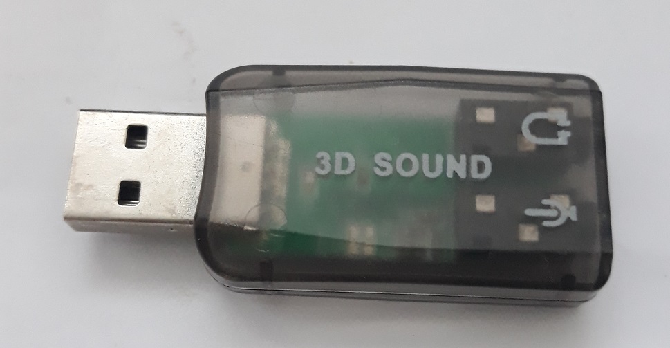

Самый первый пост. Фотки под спойлером.
Центральный разъем подключается в материнку.
Боковые: один на активную акустику, второй на наушники.
По тактовой кнопке активируются или деактивируются реле, переключая выходы.
То есть получается прямое соединение из материнки на динамики. По нажатию кнопки реле переключается и сигнал начинает идти на наушники.
Задача - убрать из этой схемы реле, заменить его на что-то менее громоздкое.
Я попробовал на оптронах. Не вышло.
Видеодемонстрация работы устройства:
