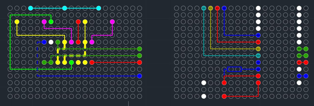

Переключатель звука без реле
Оптроны и твоя плата здесь совсем не в тему. Она не для коммутации аналоговых сигналов. Потому и получилось как то через одно место.
Через реле будет универсально, иначе при 4053 наушники должны быть высокоомными (или активными), потому что сопротивление открытого канала 4053 более 470 ом.
я тебе дал ссылку на реле по размеру в 2 оптрона, не подходит?
а в остальном @Green все уже озвучил.

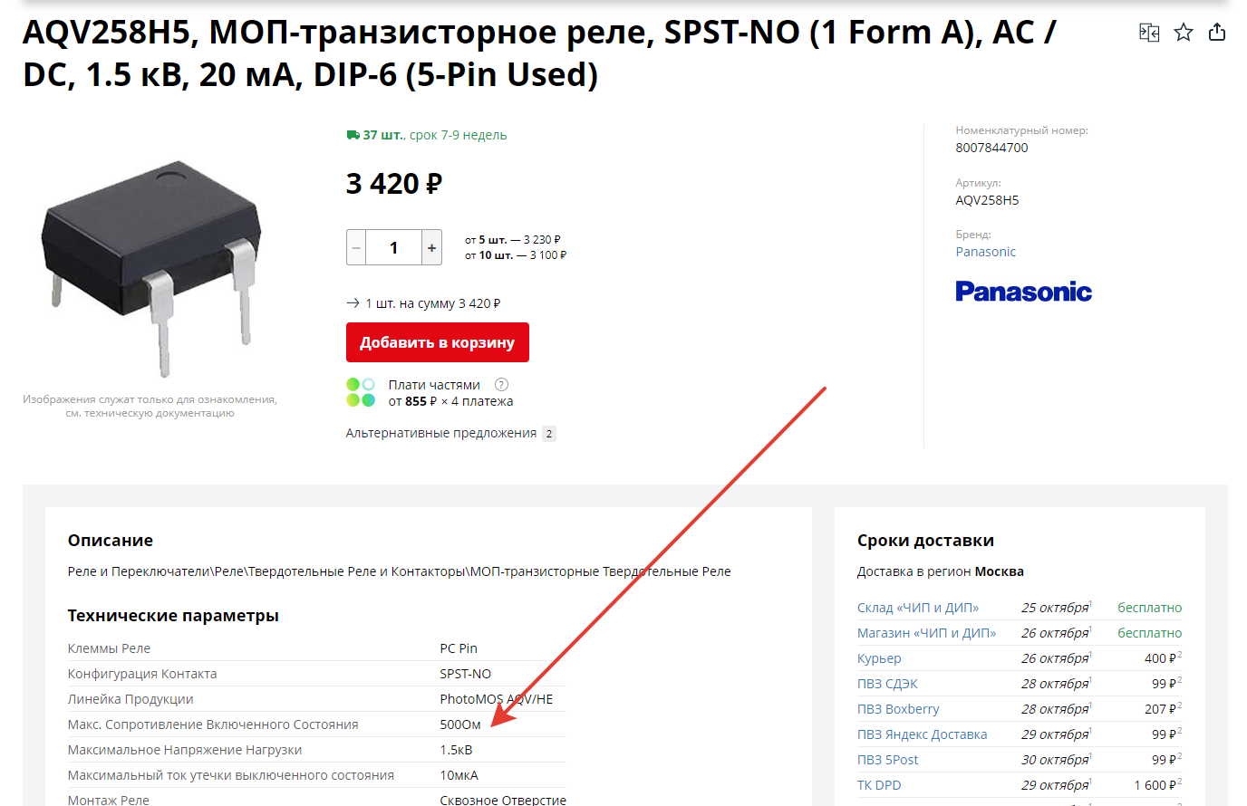

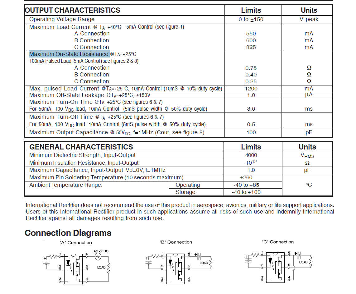

Есть ещё оптореле. Там коммутация на полевиках. К примеру PVT212S или AQV258 (твёрдотелиные в SMD корпусах)
https://aliexpress.ru/item/1005005335691511.html
500 рублей на корпус это пожалуй за пределами разумного )))

PVTшки брал по 40 руб за корпус, сейчас чуть дороже https://aliexpress.ru/item/4000347125721.html

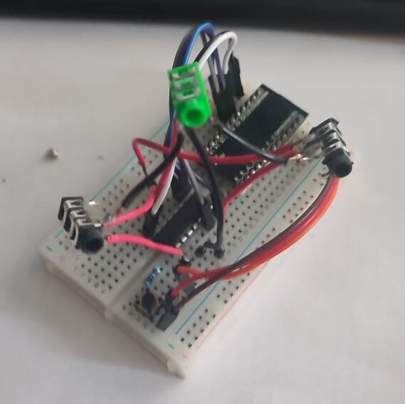

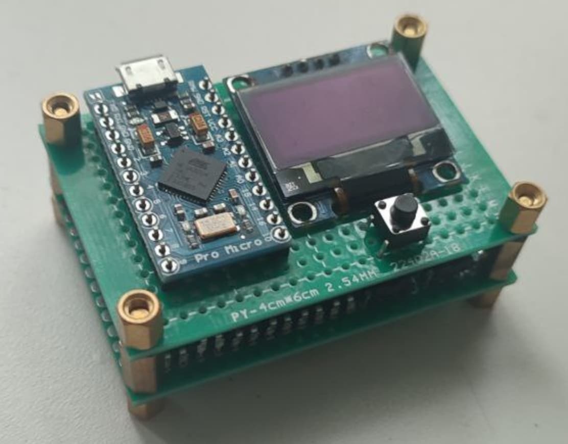

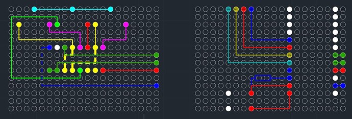

В общем, купил 74HC4052. Всё получилось только что. Прототип работает. Дальше дело техники.
Под спойлером на первой фотке, собственно, прототип, который пока что переключает входы сам по себе раз в 10 секунд. Прошивку позже перепишу.
На второй фотке схема распайки бутерброда.
На третьей финальный вид сего представления.
В целом тему можно закрывать.
Спасибо всем участникам за советы!
