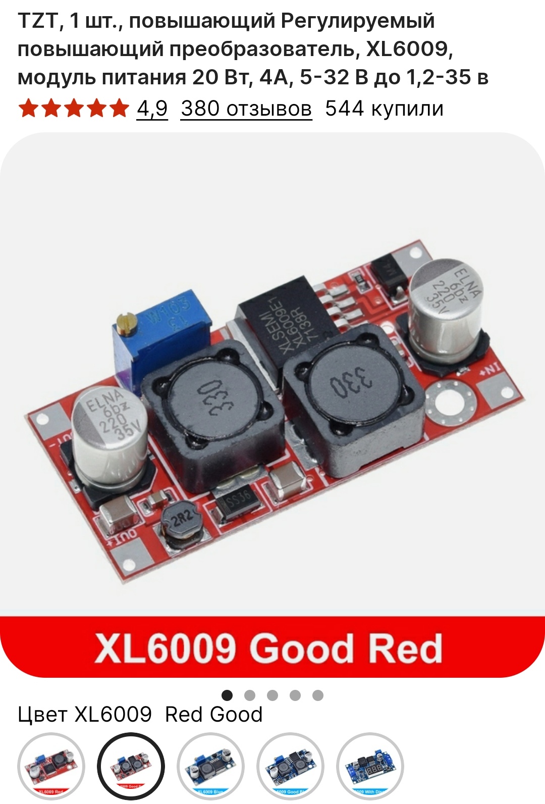

Вы неправильно поняли - не для фильтрации помех, а для сглаживания пульсаций. Емкость должна измеряться микро-, а не пикофарадами. Но для бортовой сети лучше использовать DC-DC преобразователи - там хотя бы дроссели есть. Для фильтрации помех. Например, такой

Этот и сам сгорит и остальное спалит.
Два года в машине катается, ни сам не сгорел, ни остального не спалил ))
Надо всю схему питать от импульсного 3.3…4 В, программно понизив F_CPU, ничего не меняя и не трогая фьюзы.
Это везение. У модуля такое схемотехническое решение, которое при пробое микросхемы подает In на Out в полном объёме. Я пару раз пальнул весь комплект, теперь и сам не юзаю и другим не советую.
Может и везение. Такой же модуль три года работает в самопальном блоке питания как зарядка гаджетов. Правда, на него я радиатор прикрутил и вентилятор при маломальском нагреве включается, но эксплуатируется довольно модуль активно.
ЗЫ: дык, критикуешь - предлагай. Какие модули посоветуешь? Так, чтобы безопасно
Я не критикую, а предупреждаю.
Сам перелез давно на модули с XL6009 buck/boost (с двумя дросселями). Он заодно и с меньшего на большее поднимает. Универсальная штука.

Ссылочкой поделись, пожалуйста. А то на али хрень какая-то вылезает ))
upd: вроде нашел - такой?
https://aliexpress.ru/item/1005003994756581.html
Вот такие у меня, давно уж брал.
Сейчас, смотрю, на XL6019 предлагают, но их я не брал.

Да, он.
Я на них Passive POE с микротика терминирую для самопала. Даже если напруга в ж…, то сепик подымет.
Я вот тоже предупреждаю по поводу этих xl6009, делал как то на них повышайку с 5 вольт усб до 9 для питания COB светодиодов, в одном проекте, так вот если усб хоеновый и выдает <= 4 5 вольт, они не стесняясб врубаются на полную сколько могут выдать, примерно 12-13 вольт. Долго искали пока даташит не почитали))

6019 так же себя ведут, не в курсе?

не, не сталкивался.
