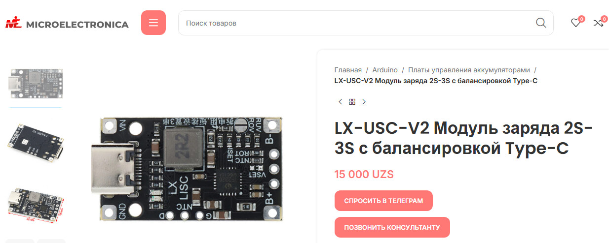

Например такой:
А для защиты от разряда нужно отдельно плату 2S BMS купить . Или поискать другие варианты
пробовал сам?

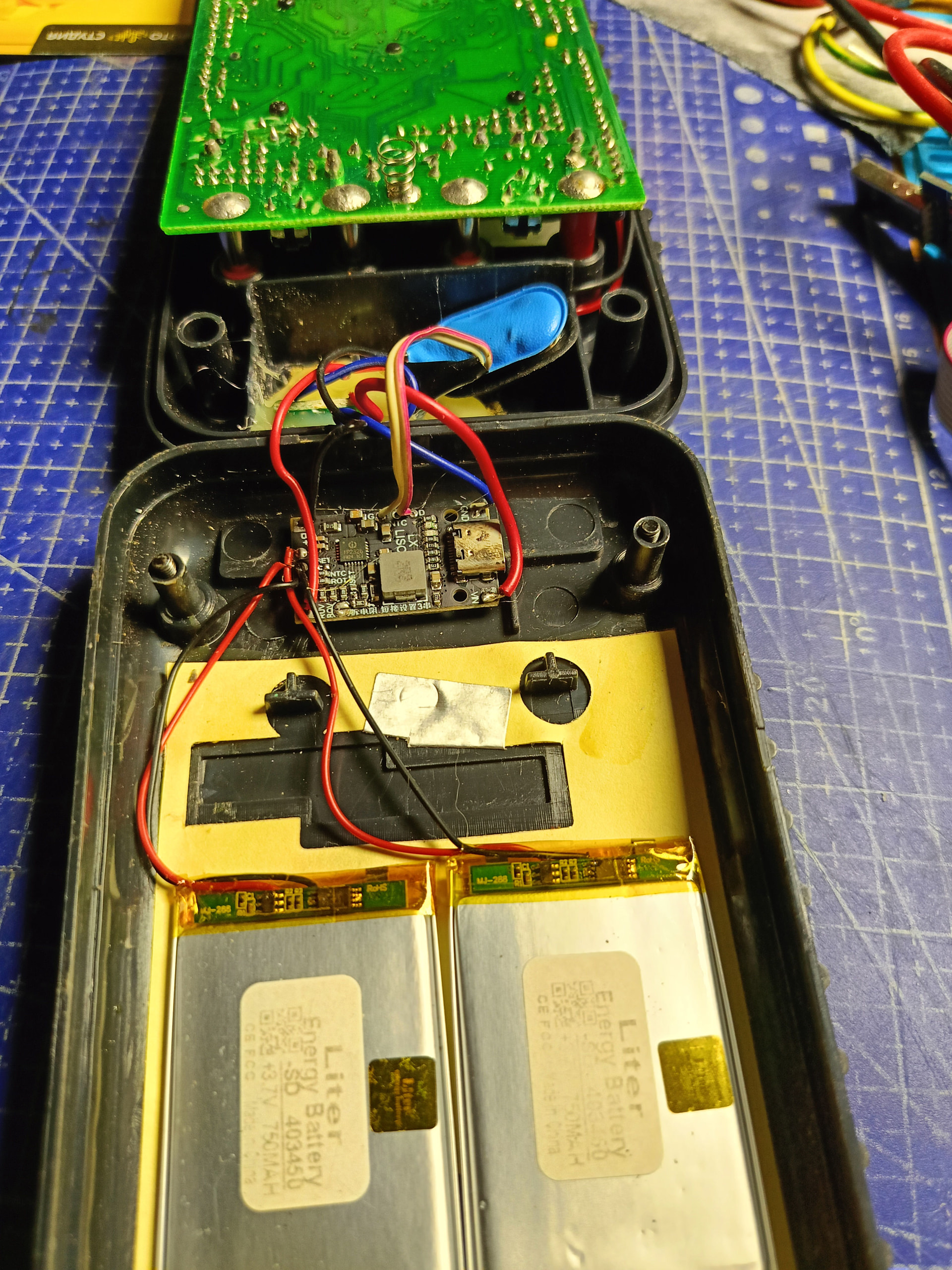

Я пробовал - уже хрен знает когда свой мультиметр на литий перевел, этой платой заряжаю. Заряжает и балансирует
Защита, собственно, в батарейках своя.
ЗЫ: (чтоб два раза не вставать - мультиметр работает до напряжения 7v, поэтому батареи 2s хватает за глаза)
я собственно об этом, модуль говнище, 3s там нету фейк КЗ НА 3-ей БАНКЕ, про 2s балансир на гране фантастики, если разношерстные банки без защиты и если одна дохловата, может заряжать вторую хоть до пяти вольт))

Сейчас глянул - четвертый год пошел, полет нормальный. Про 3s - это если без балансира, модуль для 3s просто выдает 12,6v, про среднюю точку нужно забыть.
А защита в нем и не заявлена, насколько я помню
я так, предупредил))
Не, ну для 2s плата нормальная, но защиты там нету, нужна внешняя (или встроенная в батарейку)
Не пробовал. Поэтому и написал - “например”))
