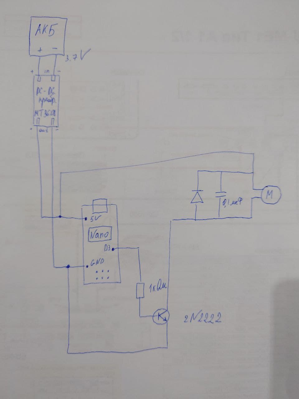

Добрый день! Собрал схему с вибромоторчиком на Ардуино. От USB все прекрасно работает проблем нет. Но как подключаю внешний АКБ (Li-Poly, 3.7V), моторчик не реагирует. Питание на Ардуино приходит, диод на плате горит, но вибрации нет. Использую повышающий DC-DC MT3608 для повышения напряжения до 8В, питание подаю на пин Vin. С чем может быть связана данная проблема?
поставить повышайку с 3.7 на 5 вольт и подать на пин +5В МК
бред какой-то, зачем так?
вы понимаете, что ваши 8в потом понижаются обратно до пяти?
Зачем изменять напряжение дважды, каждый раз теряя на этом?
есть ссылка, что за модель?
Так я тоже пытался. Все равно моторчик не реагирует. А сама плата Ардуино нано работает диод горит
Да, я пытался по разному реализовать питание, но ничего не меняется
Без схемы мы ничего вам не подскажем.
3v 10*2,7 Мм Вибрационный Мотор Для Мобильного Телефона - Buy Mobile Phone Coin Flat,Vibrating Motor,Vibration Motor Product on Alibaba.com
Мужики, чего Вы кинулись обсуждать? Там же очевидно зелёный провод не туда заведён!
А то что моторчик на 3 вольта вы не увидели ?
Видел. И на 3.3V подключал, но результата нет. Моторчик также продолжает работать только от usb
На прямую к аккумулятору цепляйте мотор - вращается?
Тогда разберитесь - почему ардуино не стартует/висит от внешнего питания …
Да, работает
В этом я и пытаюсь разобраться)
Теперь добавить транзисторный ключ, базу через резистор замыкать на плюс - работает? Диод и кондёр пока убрать.
Без DC-DC напрямую от батареи пробовали ???
Да, пробовал
Что про транзистор, мотор и аккумулятор? Должно не работать. Проверяйте.
