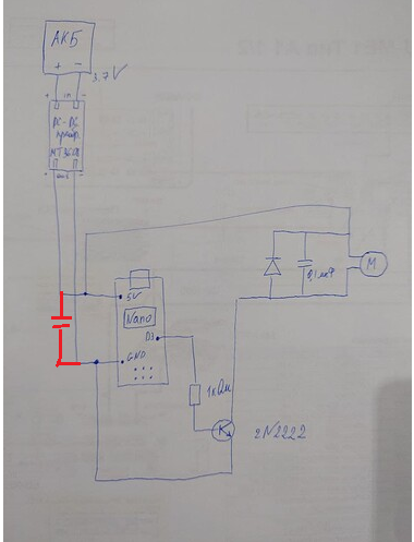

Питание от аккумулятора
Добавьте конденсатор по питанию , 470 - 1000мкф
Да, через транзистор не работает
А что это даст?
Значит теперь добавляем модуль DC-DC к аккумулятору, выставляем 5В - проверяем.
Диод добавить ещё нужно.
Дык, есть жеж…
диоды… кондеры… от 3.7 все должно работать!
Андрей1 что за АКБ?
Нет. Красный конденсатор нужно отвязать от цепи мотора диодом.
Да. Транзистор надо подбирать :slight_smile:
Что там с добавкой преобразователя?, запустился мотор?
LP402030-PCM, Аккумулятор литий-полимерный (Li-Pol) 200мАч 3.7В, с защитой, PoliCell, Китай | купить в розницу и оптом (chipdip.ru)
Не совсем понял. Подключаем мотор к DC-DC преобразователю?
Нет, через транзисторный ключ - подаём на него 5 В с DC-DC.
щаз ты научишь…
Да. Надо бы схемку на всякий случай.
Андрей1, дай фото как все подключено, думаю с подключение транзистора ты начудил.
Бля!!! Я даже не подумал.
Скорее помеха/просадка по питанию
эт как транзистор воткнуть)))
