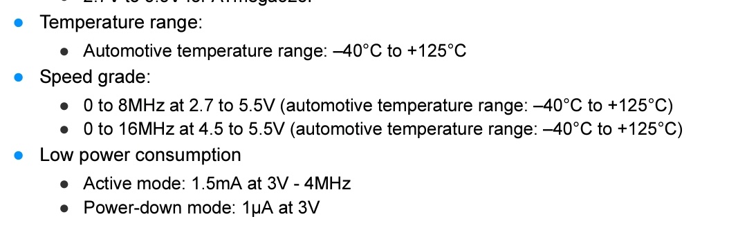

Мне нужно купить Pro mini, питание будет 3,7 Вольт от АКБ.
В продаже две версии 328 5 Вольт и 328 3,3 Вольт.
Разница в установленном кварце ? 16 и 8 соответственно.
Версию на 3.3 Вольт можно будет питать от 3,7 Вольт без преобразователя на 3,3 ?
Хоть от пяти. Это 16 МГц от 3.7 не получится, а наоборот - пожалуйста
А с чем такое ограничение связано? (никогда что-то не задумывался раньше)
Так в даташите написано. Чем выше частота, те выше нижний порог напряжения. Видимо, с потребляемой мощностью связано

Всё зависит от режима. Вообще, при эксплуатации с низким потреблением, для быстрого просыпания желательно использовать INTRC, а тогда кварц 16 или 8 не имеет значения.
А для чего (в принципе) ставить кварц, если есть внутренний генератор? Я так думаю для отсчета каких-то точных временных промежутков или подсчёта импульсов? I2C и на rc работает отлично. SPI тоже.

С Serial будут проблемы.
Ну и в случае, если критична производительность или точное соблюдение временнЫх интервалов.

SPI и I2C имеют синхроимпульс, им частота вообще по барабану - хоть меняй каждые 5 мс
Тогда зачем кварц?))
Для таймеров
Проверено - если нужно +/- километр - работают как надо. Значит всетаки для точных измерений, как я выше и писал.
USART не имеет синхроимпульсов на каждый бит, опираясь на частоту задающего генератора.
