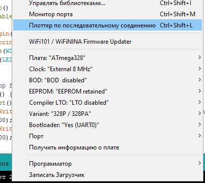

А как настроить чтобы работать без внешнего кварца? Хочу попробовать.
кварц выпаять, взять ядро miniCore и прошить загрузчик с внутренним генератором
Попробуйте Minicore - Clock: Internal 8 MHz - Записать загрузчик.
Выпаивать кварц не обязательно.

А как оно прошивалось вообще у тебя без кварца? Фьюзы же на тактирование от внешнего кварца, без него «не взлетит» чтобы просто прошить новые фьюзы.
после прошивки с кварцем, через USB не шилось, если ты об этом…
PS непонятки надо проверять, залил бутлоадер с внутренним RC 8 мегагерц, ардуино нано с кварцем, РАБОТАЕТ!!! без выпайки кварца, проверял на блинке…

А watchdog на Arduino Pro Mini 8 МГц 3,3 В на каком загрузчике будет работать?
miniCore видимо
Что такое LTO
И что за настройка с еепром?
LTO - это типа «оптимизатор кода» (обязательно включи), настройка с EEPROM - это для установки фьюзов (если фьюзы будешь из ide шить через «записать загрузчик»).
BOD - контроль заниженного напряжения питания.
Спасибо. То есть eeprom retained ставить?
