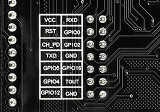

Не могу разобраться. Есть плата RobotDyn mega2560 + ESP8266. ESP8266 перевожу в глубокий сон командой ESP.deepSleep(0). Как можно ее разбудить из ардуино? На какой пин подать напряжение.

Это не дает ответ на вопрос. Как программно перезагрузить ESP. Вывод RST как я понимаю перезагрузит и ардуино. Они вместе на одной плате с ESP.
Как раз дает. Единственный путь внешнего вывода esp8266 из глубокого сна - дернуть пин RST
Не подскажете как? и не перезагрузит ли это ардуино?
У меня нет этой платы. Если пины RST обоих МК соединены, то это перезагрузит и ардуину

Если пины соединены (хотя не очень понятно, зачем) - то конечно перегрузит.
Вы спросите как быть - а я вам отвечу “а вот не надо было покупать этот комбайн!”
Потому что если пины соединены, то единственный путь - это резать дорожку на плате.

На плате есть отдельные выводы/контакты ESP. Если на RST подать низкий сигнал с пина ардуино получиться ли перезагрузить только ESP?
А вы уже выяснили, соединен ли этот пин с пином RST меги? Так трудно взять мультиметр?
Отвечая на вопрос:
Я не знаю. Я предположил. Когда нажимаешь кнопку сброса в режиме ESP она сбрасывается. Когда нажимаешь кнопку сброса в режиме Ардуино - она тоже сбрасывается. когда они вместе работают и нажимаешь кнопку сброса вроде как сбрасывается и esp и ардуино. но это кнопка. а это вывденный пин
Эта кнопка замыкает пин RST на GND

Соединяете выбранный на меге пин с пином RTS esp8266, в скетче устанавливаете выбранному пину режим выхода и записываете в него низкий уровень. И смотрите, что у вас происходит
Есть смысл делать через реле? Там же разные напряжения у ардуино и esp
