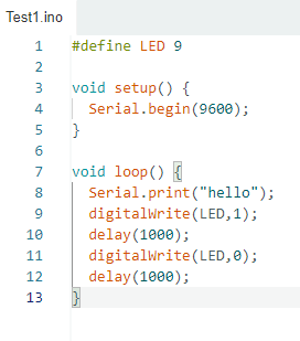

Вот такой скетч залил. Ничего нового, светодиод мигает.

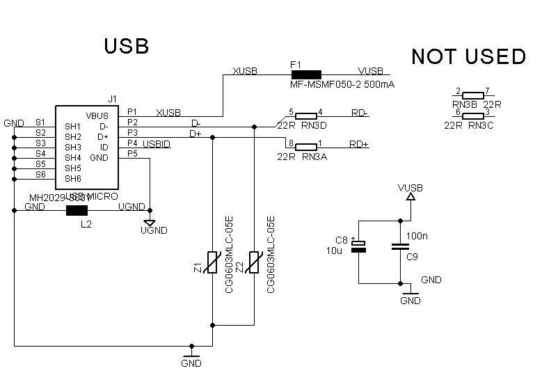

Сравните визуально D+ D- (а лучше мультиметром - 22 ома за одно проверите) с леонардо …
а лучше промерять тестером :grinning:
У леонардо есть 2 варистора идущих от D+ к земле и от D- к земле (схема). Но в документации Atmega32u4 про это вроде как не говориться, они могут повлиять?
нет, это все защита.
