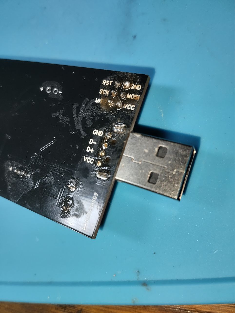

Плата с Atmega32u4 не считывается компьютером
Это защита скорее всего
Кварц какой (в каком корпусе)?
и USB разъем какой?
сфоткай лучше, и дорожки в его районе.
так вроде блинкает, или думаешь на усб особые требования?
HC-49S на 16 MHz
годится, давай фоткай)))
15.8 и 16.2 после PLL превратятся в 48.0± 600 000 тиков ! USB это не понравится …
это да…
ну у него вроде нормальные, я использовал долго, потом отказался в пользу SMD 5032.
Вот такой кварц, если конкретно.

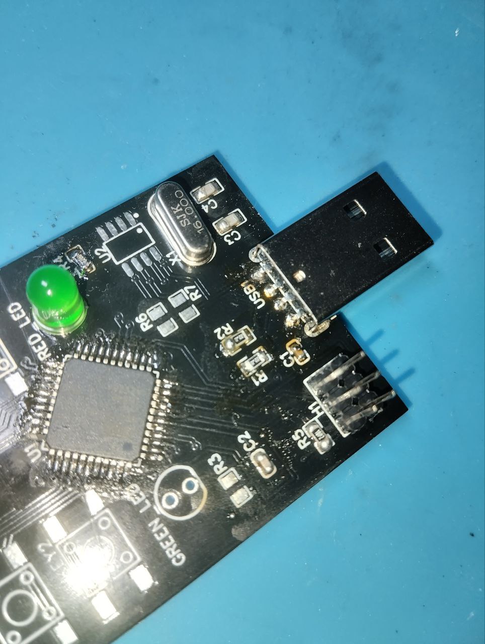

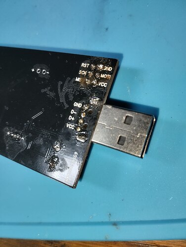

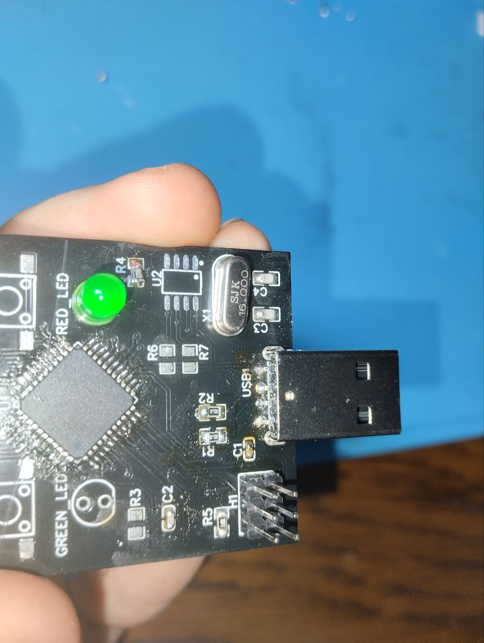

Качество у телефона не очень, но вот как паял, возможно мои кривые ручки чего натворили (разъем для программатора плохо паялся, немного пережарил возможно, но он работает.
ВО ПЕРВЫХ ПЛАТУ НАДО ОТМЫВАТЬ !! при работе с усб.
во вторых меняй D+ D- они у тебя перепутаны!
я так всегда запоминал +5 D- D+ -
то есть - плюс, минус, плюс, минус.

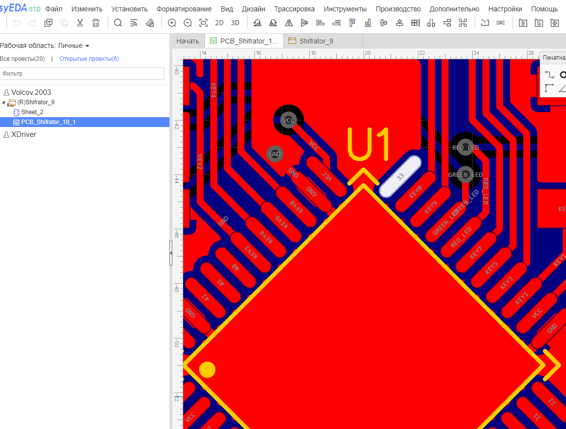

ссылка EasyEda кстати не работает.
Я просто надписи попутал, там электрически всё правильно, как на схеме
Сейчас ещё попробую
ты сам разъемы (готовые футпринты) маркируешь :face_with_peeking_eye:
Они там изначально не подписаны, а я подумал, что так будет удобнее проверять проблемы в случае чего)

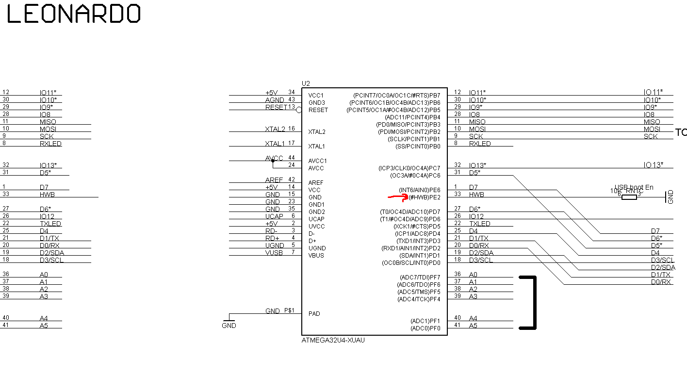

Померял мультиметром, всё как по схеме, всё как должно быть и там и там, если не считать, что у меня нет тех варисторов
А у Leonardo на схеме он подключен всё таки, сейчас попробую на своей найти куда идёт
посмотрел, вроде все как надо, отмой плату.
все таки сдуй R1 и R2, перекрести D+ и D- , страшного ничего не произойдет, просто это последнее что мне на ум приходит.
ну привет, я те выше о чем писал, ты сказал что вешал 10к на землю ничего не изменилось, тока Командир тебе правильно заметил про фьюз.
у тебя он в воздухе висит
