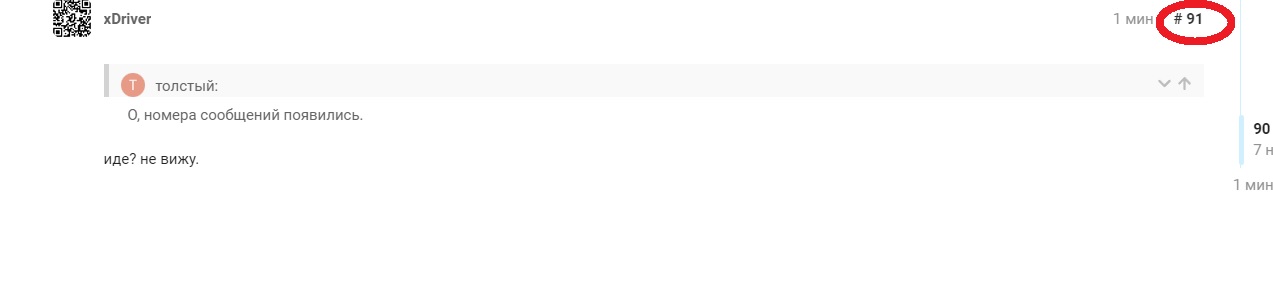

О, номера сообщений появились. Ржущая река, тебя услышали XD

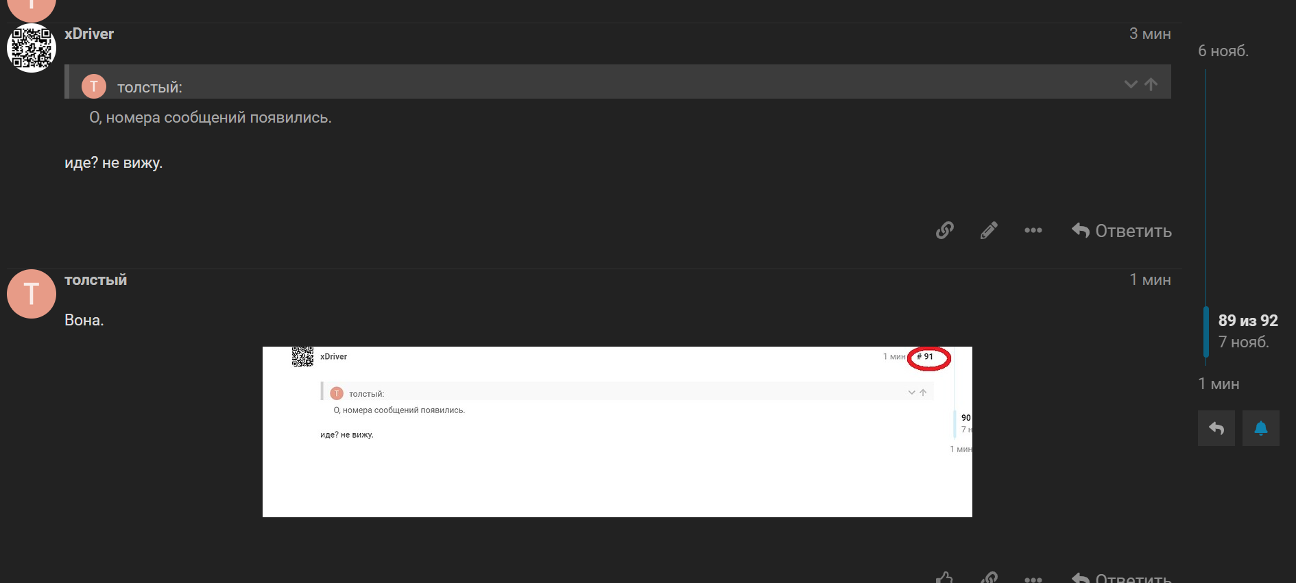

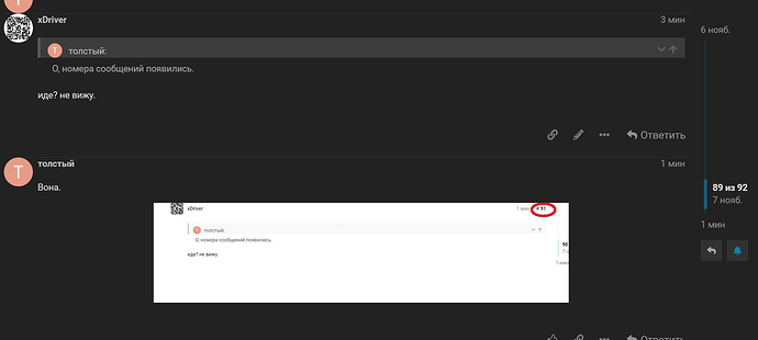

иде? не вижу.
Вона.
Говорят что хоть что-то да должно работать
https://electronics.stackexchange.com/questions/432570/can-i-use-the-internal-atmega32u4-clock-for-usb-applications
видимо для избранных((
закрой-открой
Win10 и андроид робит.
ооо, дааа!
