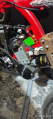

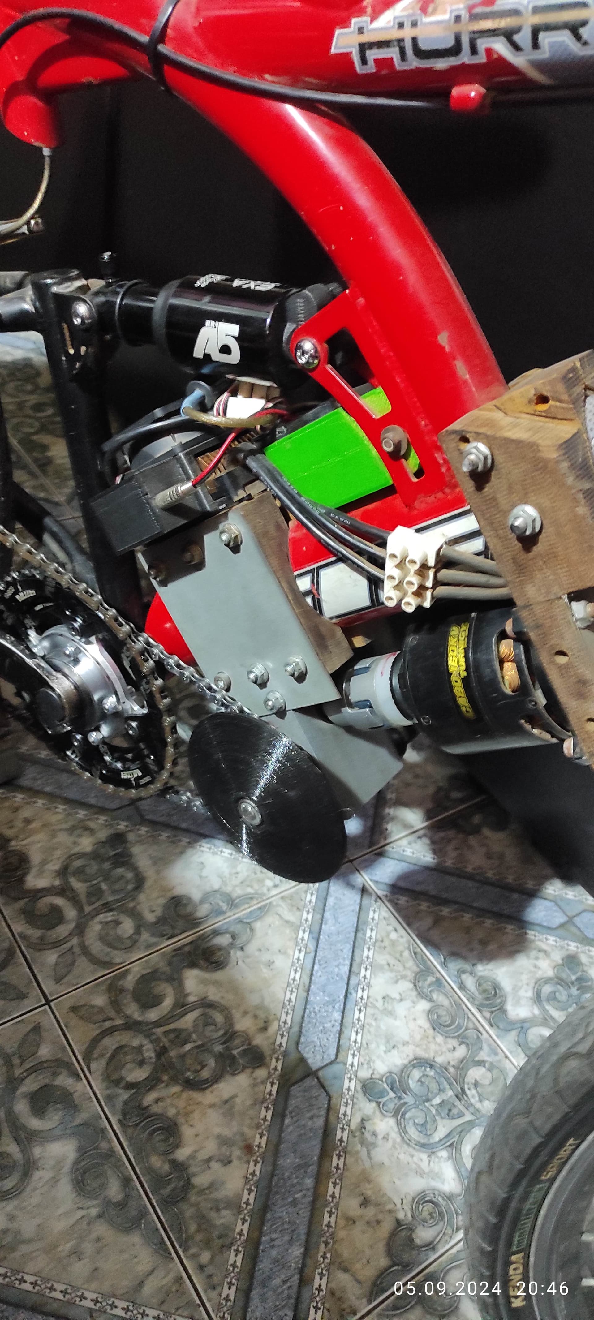

Плавная регулировка набора скорости бесщёточного мотора

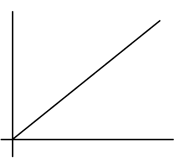

Возьми формулу приведенного графика, в параметр подставляй значение analogRead(), а результатом корми мотор.
Даже если я скопирую скетч от AlexGyver, она мне не поможет в моей ситуации.
А шимановские звёздочки и цепи дороговато выходят по ценам при их выходе из строя.

А вот для этого:
У тебя есть более понятный график, с циферками?
Чтобы можно было на что-то “опираться”, не от “болды” же писать?
Сейчас все что описано в коде примерно такое:
Совершенно верно!
График я сам взял от болды - скопировал фото с Гугла.
А хотелось бы подставить одну четверть от окружности. Это был бы наилучший вариант

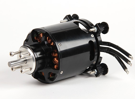

Характеристики моего мотора есть!!!
Я отправлю ссылку - можно будет глянуть.

Хочешь квадратичный график - возведи в квадрат значение с потенциометра и отнормируй на диапазон сервы.
Это все. Две строки

парабола, а ты её нарисовал тут точно не пойдёт, тебе от линейной нужно вниз изгибать, самое правильное нарисовать нужный график, закинуть в эксел и посмотреть формулу, а далее по этой формуле делать рассчет, я бы сдел дискретно, к примеру вся ручка газа это 36 значений, далее мапим полученный сигнал в диапазон 0-35, и берём значения из таблицы, ну а в таблице строим 36 значений нужной характеристики, и считать тогда ничего не надо, таблицу можно будет подогнать
