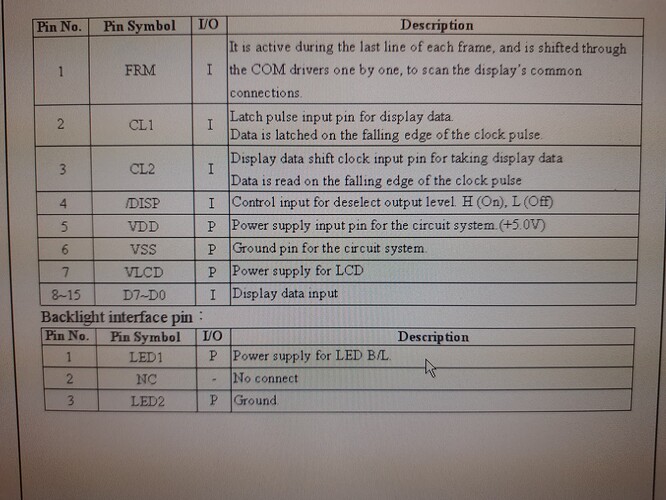

Здравствуйте. Подскажете можно ли подключить такой дисплей к ардуино
Еще распиновка

Это очень просто, тем более что этот у меня есть
картинки то откуда?
Нашел спецификацию на дисплей.
Там же все нарисовано:
Я вижу что нарисовано, но можно объяснить, ели это не затруднительно.

Попиксельно на ногах выставляй RGB и клокай. Пока все 320*240 пикселей не передашь.
Примеры к ардуине - у производителя.
