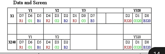

Подключение дисплея к ардуино
X1Y1 - три бита.
да, согласен.
тогда точно этот мастодонт нах не нужен))
да, пойду делом займусь пожалуй))
Понял, в окно его)))
Шина восьмибитная в дисплее.
А почему тогда не 9 выводов, а 8? :slight_smile:
Да. Блин. Готовую библиотеку искать надо.
Еще и с битшифтом страдать придётся.
потому что шина была придумана от байта, а не от протокола передачи))

а так понимаю, ему еще и буфер в 20кБ нужен, какая ардуина нафиг!
Какой нах “такой”? У него название есть? Судя по картинкам у Вас и даташит имеется, а сказать нам его название? Секрет?
UMSH-7867MD-4CS такой :slight_smile:
ну тогда уж и даташит к нему ))
Ну так что в окно этот дисплей или можно как то прикрутить к Ардуино?
да как хотите, там помимо всего нужен видеобуфер в памяти порядка 20кБ, не у каждой ардуино есть такое
в UNO/NANO всего 2кБ оперативы, в меге 8
можно в ESP32, но там с ногами проблема.
Вам уже несколько раз сказали, что можно (синюю изоленту роскомнадзор пока ещё не запретил). Другое дело, насколько сложно. Судя по Вашим вопросам, Вам не справиться. Есть, конечно, вариант, поставить себе такую задачу и пахать. За годик-другой, вполне возможно прокачаетесь и подключите.

Дисплей, которого у Вас нет (нужно купить), но для подключения которого все есть (схема и библиотеки), подключить во много раз дешевле, чем дисплей, который у Вас есть, но который неизвестно, как подключать.
Нужная Вам рекомендация уже была в ответе №11. Зря Вы к ней не прислушались.
Забудьте о нем.
Возможно, через несколько лет, когда немного подкопите опыт, можно будет к нему вернуться. Но не ранее.
