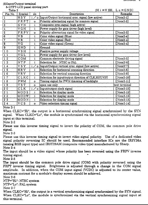

arno
25.Ноябрь.2023 13:13:22
14
Циркулярка также как бензопила дружба, теплое и доброе.
Pico к монитору подключается на ура по этой распиновке.
А вот дисплей запустить не могу, по этому надеялся на помощь действительно сведующих в теме людей.
На текущий момент пробовал подать:
на 3 pin дисплея - SYNC с пико
6,7, 8 pin дисплея - RGB с пико
9 pin дисплея - GND pico
10 pin дисплея - 5v pico
13 pin дисплея - GND pico (для активации режима PAL)
17 pin дисплея - 5v pico (чтобы синхронизация читалась с 3 pin дисплея)
Три пина отображения MOD (H L L) - cinema mod просто для теста
21 pin дисплея - 5v pico
22,23 pin дисплея - GND pico
При подключении дисплей темнеет, но картинки нет.
Распиновка дисплея из датащита:
ua6em
25.Ноябрь.2023 13:24:13
15
там жеж еще и режимы выставлять надо по даташиту, всё же написано
arno
25.Ноябрь.2023 13:35:40
16
в упор не вижу, подскажите пожалуйста, что пропустил?
arno
25.Ноябрь.2023 14:28:45
18
Пункт 2-10
кода pin 17 - hi.
CLK, HSY, VSY в режиме вывода
Только я не понимаю зачем.
Я ведь правильно понимаю Пункт 2-10:
Когда 17 - hi, сигнал синхронизации берется с pin 3 - SYN?
ua6em
25.Ноябрь.2023 14:32:59
19
у меня этого дисплея не было, переведи на вход синхронизацию, режим LOW
выбор режимов в таблице 3, смотри по ней

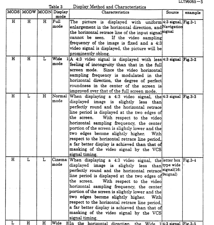

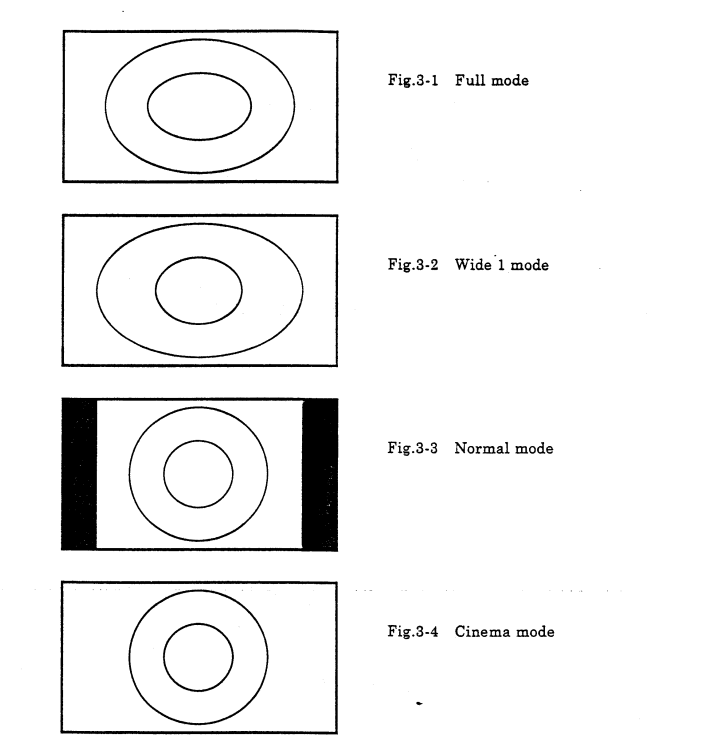

arno
25.Ноябрь.2023 14:58:28
20
В таблице 3 отожражение ражимов растяжения картинки, полноэкранно, по центру, и пр.
Именно сейчас у меня стоит cinema mod L H H
