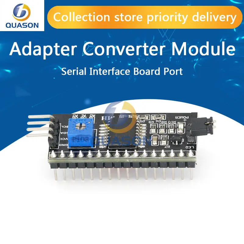

А я бы i2c адаптер припаял.
С ним проще ))
I2C адаптер просто. Но слишком долго выводит 80 символов. Да и он тоже не отображает ничего.
