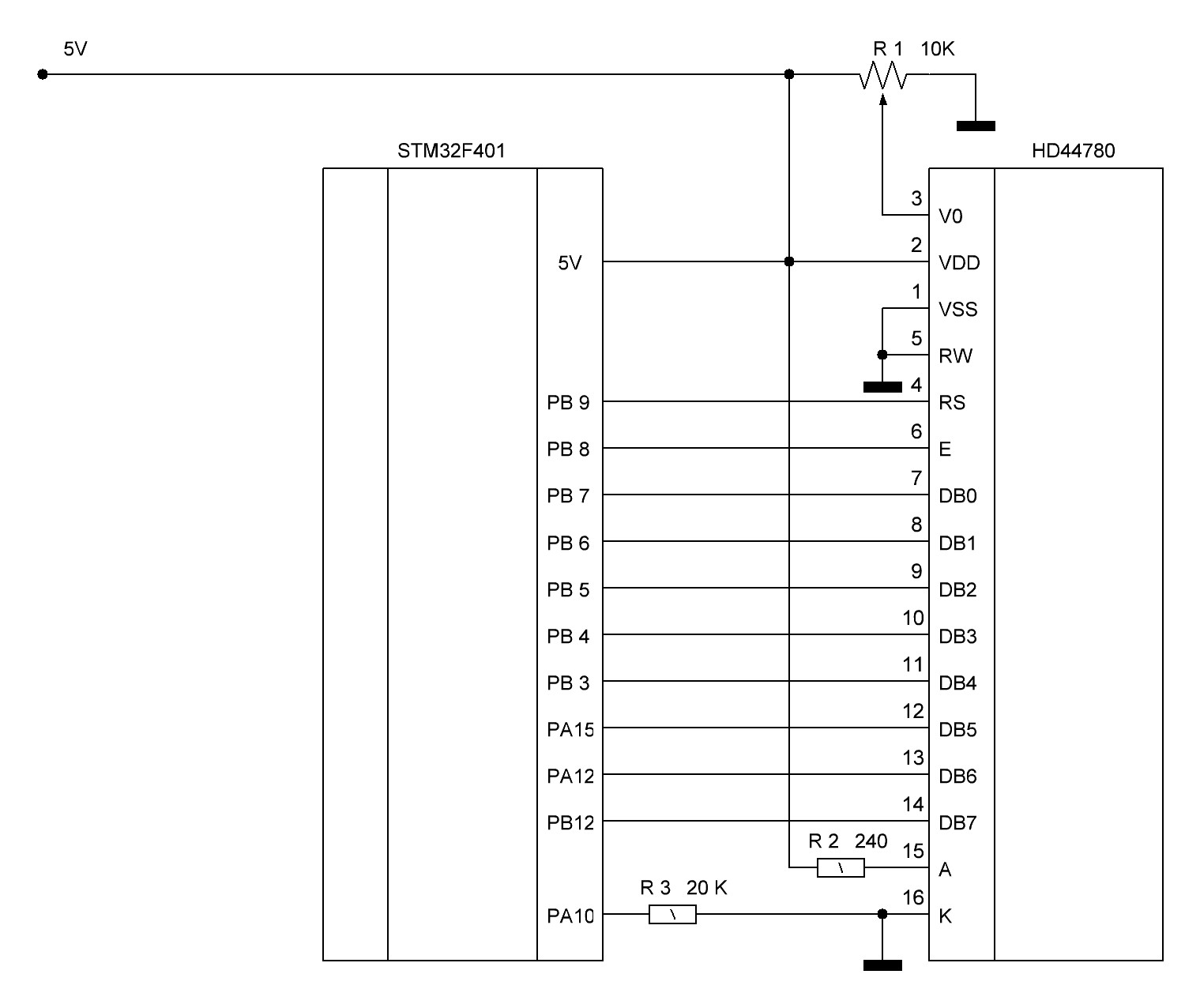

Похоже вопрос решился. только не знаю как и почему все заработало со стандартной библиотекой. Что изменил : 1. Соединил экран с платой по 8 битной шине но в библиотеке указал только 4 бита. До этого подсоединял провода по 4 битной шине. 2. Повесил резистор на 20 ком между выводом PA10 на землю.

Резистор R3 для чего? Вывод PA10 никуда не подключен же.
А ты точно уверен что вывод PA10 никуда не подключен? Я тоже был в этом уверен. Оказалось я ошибался.
а куда он подключен?
через резистор на землю. зачем тока?
А я тут при чём??? Схему-то не я выкладывал)
А это голый МК или Чёрная Пилюля?
Так. Стоп! А зачем резистор R2? Там на дисплее на плате уже стоит резистор. Надо 5в на подсветку вести.
Стоп, стоп,стоооп!!! 5в на МК который максимум 3.6в допускает? Или я дурак, или схема неправильна. Хотя если это пилюля, там есть вход 5в.
Это, скорее всего, плата типа Black Pill и там есть вход 5В.
Но схема вызывает много вопросов, это точно…
Там как раз на плате индикатора стоит у меня резистор в 1 ом.
