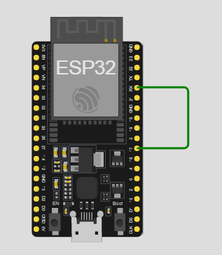

Upper

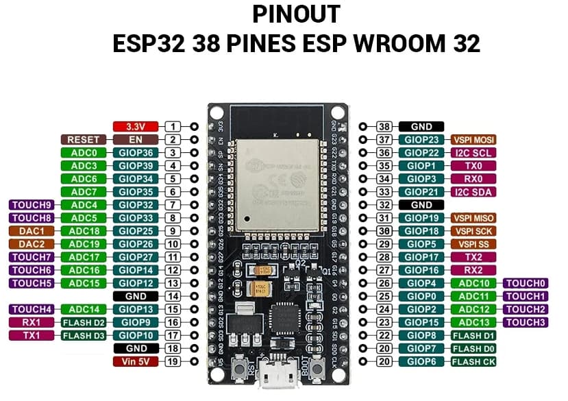

22.Июль.2025 17:10:31
18
Вы считаете, что в результате Serial2 работает на 10 и 11 пине, или это по другому поводу ?
К каким пинам вы подключаете Serial2 ?
Проверьте работоспособность Serial2 тестовым скетчем, соединив его RX и TX пины (для перестраховки можно резистором на 1 кОм).
ua6em
22.Июль.2025 17:21:06
19
Если не изменяет память Serial2 на 4 и на 25, изменяет, на 38 пиновой плате на 16 и 17
Я ESP32 юзаю очень редко, знаю плохо, поэтому спросил:
Дим-мычъ:
Здесь нет ошибки?
Выше правильно сказали про пины, но всё равно может не работать.
Пробуйте инициализировать Serial2 так:
Спойлер
Serial2.begin(9600, SERIAL_8N1, 16, 17);
delay(300);
static char a = '0';
char b;
Serial2.print(a);
if (a++ > '~')
a = '0';
if (Serial.available())
b = Serial.read();
Serial.println(b);
delay(100);
Запустив простой скетч, можно проверить, живы ли порты после 5в))
Спойлер
Спойлер
P.S. Код и картинку немного подправил
