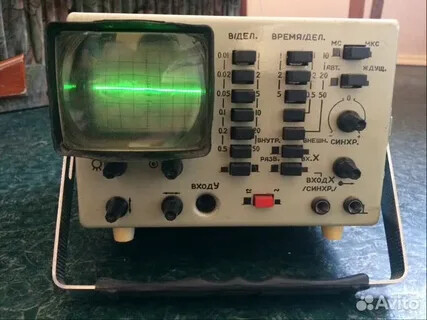

“Цифранутость” осциллографа никак не связана с его возможностью смотреть цифровой или аналоговый сигнал. Ибо это разделение только у нас в головах. Всякие помогаторы типа памяти в цифровых приборах есть, это плюс. Честно, аналоговый осциллограф я трогал больше 30 лет назад, и то на периодическом сигнале в кружке радиоэлектроники в школе. На этом все.
Догадываюсь, основная сложность увидеть цифру - это то, что сигнал не периодический, а посылка импульсов. Как аналогом это заморозить на экране я не подскажу. Но хотя бы обнаружить сам факт наличия сигнала на контакте можно.

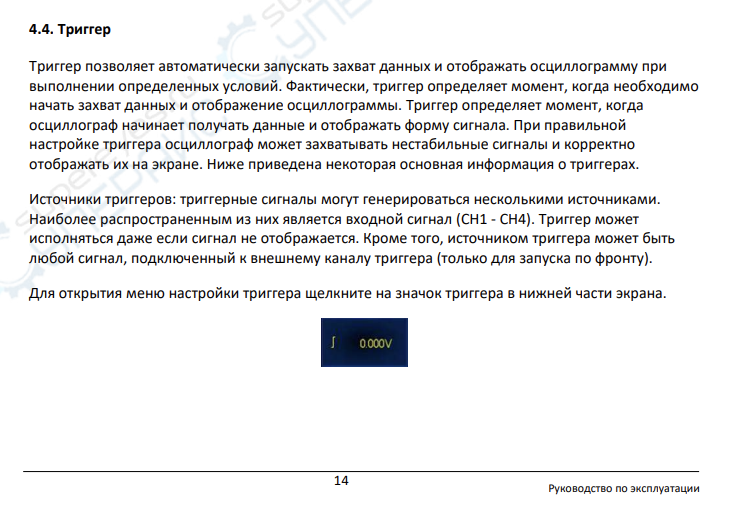

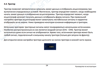

Ключевое слово - “триггер”. Осциллограф цифровой? Читайте к нему инструкцию, как показать (зафиксировать) картинку по триггеру.
Да вот что-то не нашел про триггер. Осциллограф Hantek TO1112D
