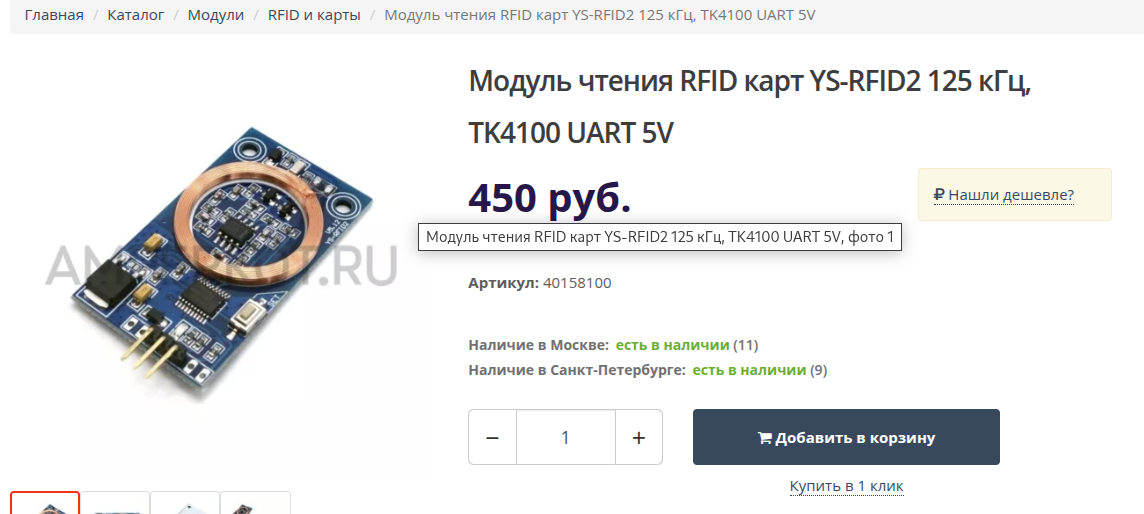

Подозреваю что у YS-RFID2 нет UART, а Rx/Tx там для других целей. Остальные модули думаю не рабочие
Модуль предназначен для чтения карт доступа EM-Marine TK4100. Может работать как в паре с микроконтроллером, для чего предусмотрен интерфейс UART, так и автономно. В последнем случае мы можем сохранить до 40 карт доступа в памяти устройства, а управление внешним устройством происходит по сигналу на выходе OUT (5V при обнаружении сохраненной карты). Для работы в автономном режиме на плате предусмотрена кнопка SET, с помощью которой можно добавлять и удалять отдельные ключи, а также полностью очищать память устройства. Также на плате имеется светодиод, отображающий режим работы.
Для очистки памяти нажимаем кнопку SET и подаем питание. Светодиод мигнет два раза и останется включенным.
Для добавления карты при включенном питании (светодиод горит) нажимаем кнопку SET. Светодиод погаснет. Подносим карту. Светодиод мигнет два раза, что говорит нам о том, что карта записана. Выходим из режима записи нажатием на кнопку SET. Светодиод погаснет, говоря о том, что устройство перешло в рабочий режим чтения карт доступа.
Для удаления карты необходимо при включенном питании нажать и удерживать 2 секунды кнопку SET. Далее подносим карту, которую нужно удалить. Светодиод мигнет два раза. Выходим в рабочий режим нажатием кнопки SET.
При работе с внешним микроконтроллером, обнаружив карту модуль выдает по UART 10-ти битный номер. Поддерживает скорости обмена по UART 4800, 9600, 57600 и 115200bps.
После добавления карты смотрим, при поднесении зарегистрированной карты на OUT выставит сигнал и по уарту пришлёт номер карты, карты регистрируются?
Карты регистрирует, на UART ничего нет…
скорость?
Выше же есть. Пробовал все скорости
Тогда модуль RF включить без МК только с питанием, на выход UART осциллограф, настроить триггер на импульс (убедиться в четкой картинке на заведомо работающем источнике сигнала), запустить в работу, проверить на всех оглашенных скоростях (осциллограф перенастраивать шкалой времени, проверяя на исправном приборе с соответствующей скоростью). Если сигнала нет, фото подключения (вместе с щупами осциллографа) сюда.
Готов “съесть свою шляпу” если модуль именно с таким количеством выводов как по ссылке из первого поста:
и в “дырочки RX/TX воткнуты дюпоны”.
Предусмотрительно взял в кавычки…)))

YS-RFID2
