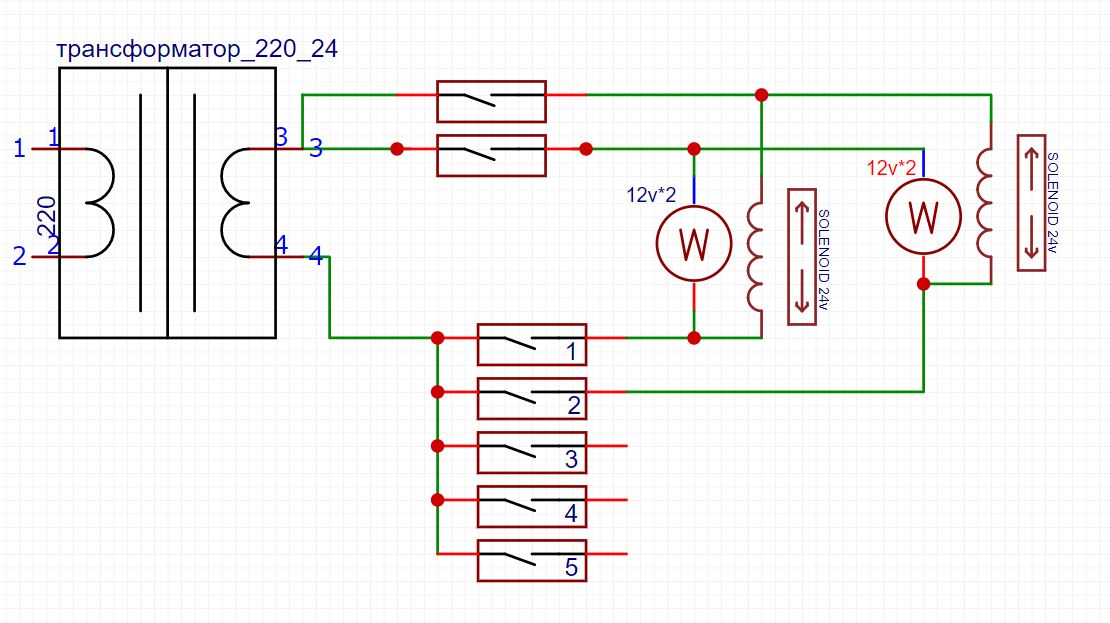

Подключение нагрузки к двухполярному трансформатору
Это понятно, но тут вместо 22 реле нужно будет 40 , на 20 таких групп
и куча проводки
нехотелосьбы
Так, ну а тогда как можно запитать такую вытяжку на 12ac от трансформатора 24в?

Блин, а ситуация то никак не изменилась))
Всеравно 22-мя реле 40ка устройствами управлять не выходит.
Ты пытаешься все приборы включить в матрицу 2*20. Но на переменном токе это не получится. Это могло бы получиться только на постоянном токе, причем пришлось бы последовательно с каждым прибором поставить по диоду. А на переменном токе уменьшить количество реле можно разве что если применить реле с достаточным кол-вом групп контактов. А учитывая то, что такие реле еще найти где-то нужно - то скорее всего в этом нет смысла и лучше остановиться на варианте:
Как вариант. Параллельно обмотки мотора ставить катушку реле, которая включает катушку соленоида. Количество реле это не сократит, но тогда одно реле сразу включает и выключает мотор. Тогда экономия на проводах, а также поиск неисправности станет проще.
