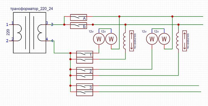

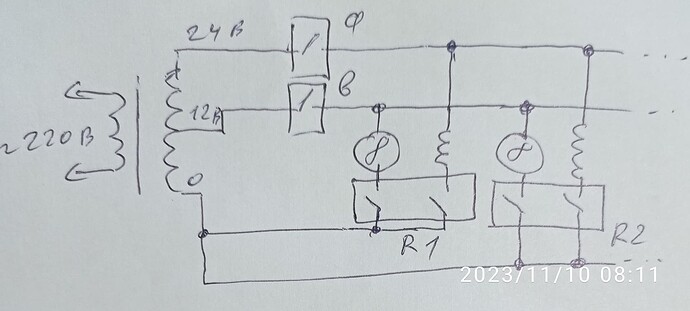

Подключение нагрузки к двухполярному трансформатору
Так пойдет?
R1 и R2 реле с двумя группами НР контактов.
Я понял о какой схеме ты говоришь, однако же даже схема та не двухполярная, а однополярная! Однополярная двухполупериодная.
Так и чем именно использование той схемы “превращает” трансформатор в двухполярный?

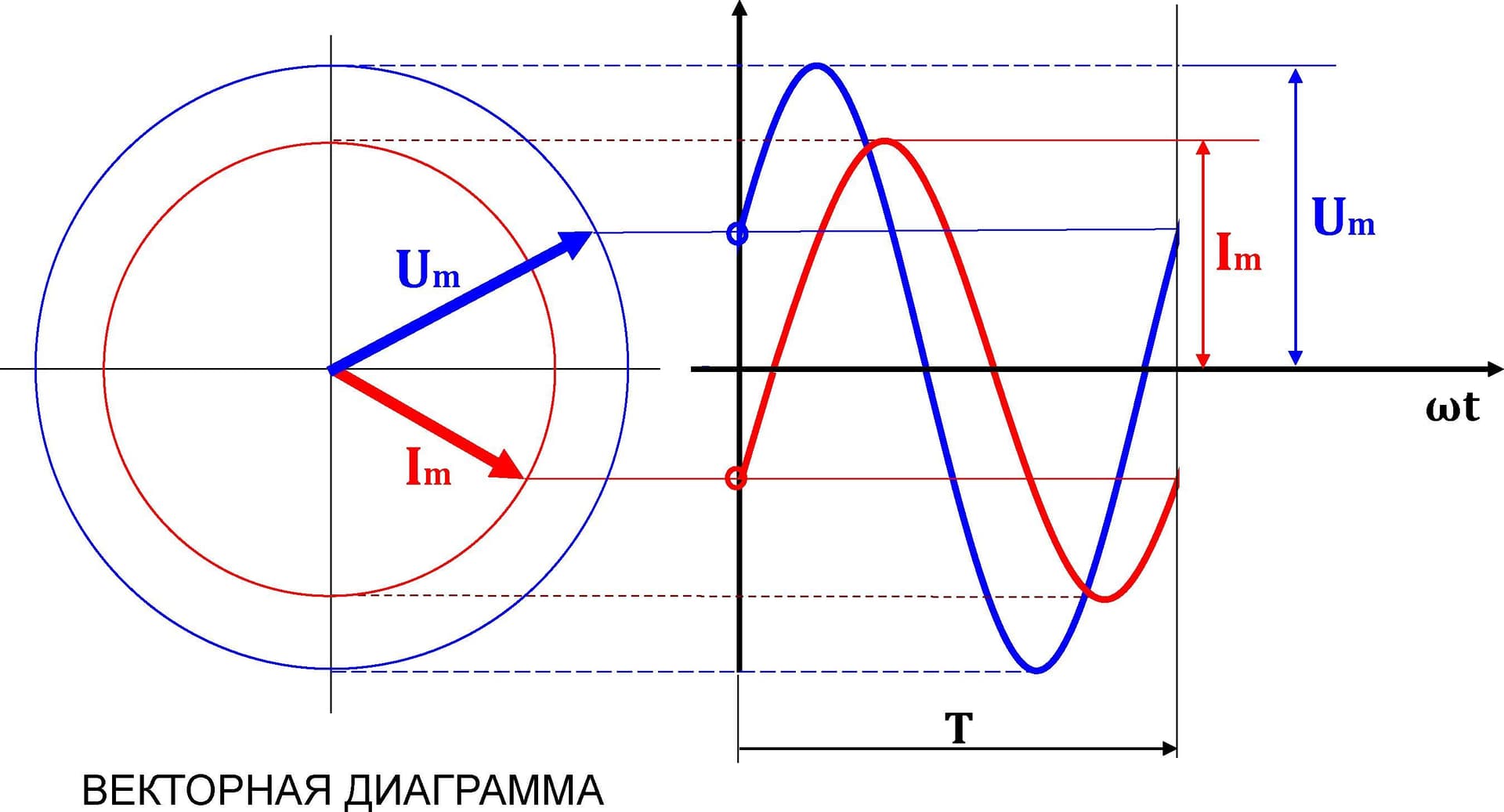

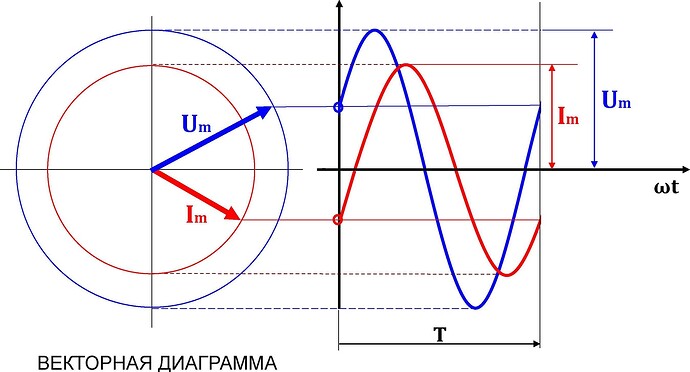

“Двухполярный” подразумевает наличие полярности. Какая полярность может быть у трансформатора, который работает с переменным током?
Как дойдете до изображения переменного напряжения или тока с помощью векторов, то наличие полярности станет наглядным. У трехфазного еще интересней выходит.
ПС: Трансформаторы бывают обычные, двухфазные , трехфазные и разумеется полярные с общей точкой у которых обмотки работают в противофазе. Если на одном конце сейчас +U, то у другой -U.

Ну и где на диаграмме выпрямленное напряжение.

А вы возьмите две противоположные одинаковые обмотки и нарисуйте на одной диаграмме. Вот и будет вам что-то похожее на компас.
Что значит “противоположные”?
Может тогда противофазные? Эх, жертвы ЕГЭ…

Да! Похоже это то что надо.
Кроме того что плата с 22-мя релюхами у меня уже есть и они не двойные)
В общем буду думать.
Спасибо!
Так ну вроде что то такое выходит, вроде должно работать.
