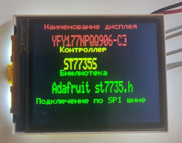

Подключение st7735 дисплея к lgt8f328p
Кто нибудь работал с такой конфигурацией? Проблема следующая: дисплей подключен через хардварный spi, распиновка 100% верная, питание и лог. уровни 3.3 вольта, библиотека adafruit st7735. Заливаю скетч в stm32f103c8t6 все работает. В lgt скетч также заливается без проблем, но экран белый и ничего не происходит. Перелопатил кучу сайтов, решения так и не нашел. Пишут что spi у lgt физически отличается от атмег и некоторые библиотеки не умеют с ним работать, но решения этой проблемы нет. Пробовал вносить изменения в библиотеку spi, а также в adafruit gfx- толку ноль. Пробовал менять частоту контроллера, также ноль. Пробовал другие библиотеки, но и тут тупик. Варианты у меня закончились к сожалению.

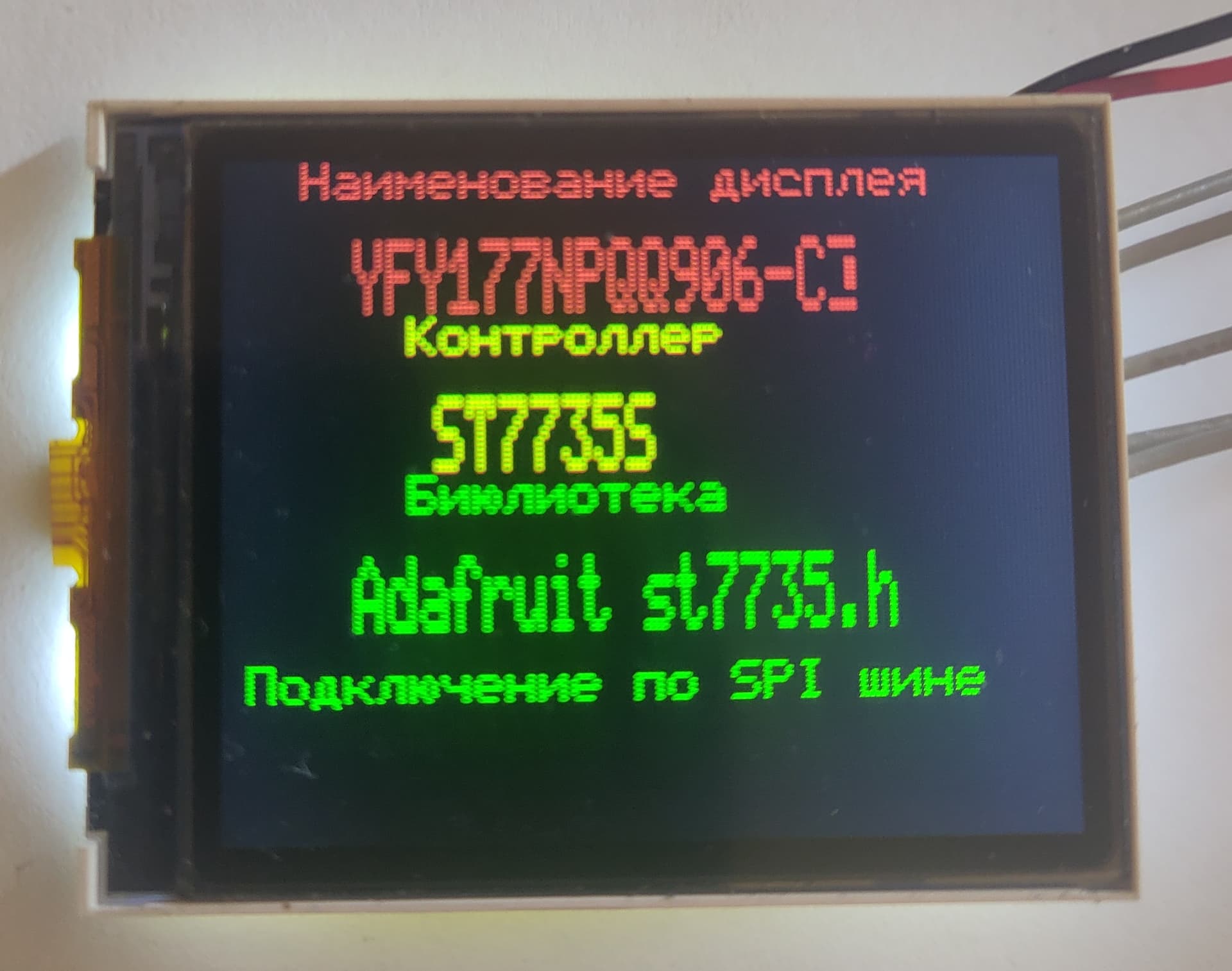

На STM код работает вот так:
запусти на софтовом на тех же пинах
Для лгбт же какое-то ядро нужно ставить в IDE.
Пробовал, изображения также нет.
Ну это само-собой. Ядро стоит.
не может быть! покажи строку инициализации
Конкретно в этом скетче выводится просто статическая картинка, Я пробовал заливать grafictest из примера к библиотеке. В этом случае на экране время от времени проскакивает цветная рябь, затем исчезает и снова белый экран.
полную строку
Работал с SPI и LGT - без замечаний.
Ты бы код научился сначала вставлять.
у адафрута не для всех дисплеев строки инициализации одинаковые почему-то
Да я первый раз на форуме пишу, не до конца разобрался еще.
Да, но точно такой же скетч, без каких либо изменений на stm ядре запускается без нареканий.

это ты на хардовый инициируешь, на софтовый строка выше и выбор кристалла не на том пине
#if defined(__LGT8F_SSOP20__)
#define PIN_SPI_SS    (9)          // Redirected in main.cpp at line 77
#else
#define PIN_SPI_SS    (10)
#endif
#define PIN_SPI_MOSI  (11)
#define PIN_SPI_MISO  (12)
#define PIN_SPI_SCK   (13)
За строку знаю. Пробовал с ней, MOSI и SCK оставлял так же на 11 и 13 пинах, потом пробовал с MOSI и SCK на других пинах ничего. А насчет CS, Я перекинул его конечно на 9 пин, результата нет, но вроде и в описании к библиотеке было написано что cs можно назначить любой цифровой пин. Или ли не понял чего то?
Меня очень сильно сбивает с толку отказ работать именно с этим камнем, непонятно где искать ошибку.
на 10 надо, тут минимум у двоих этот дисплей на этом камне работал, перетащи на пины как тут
