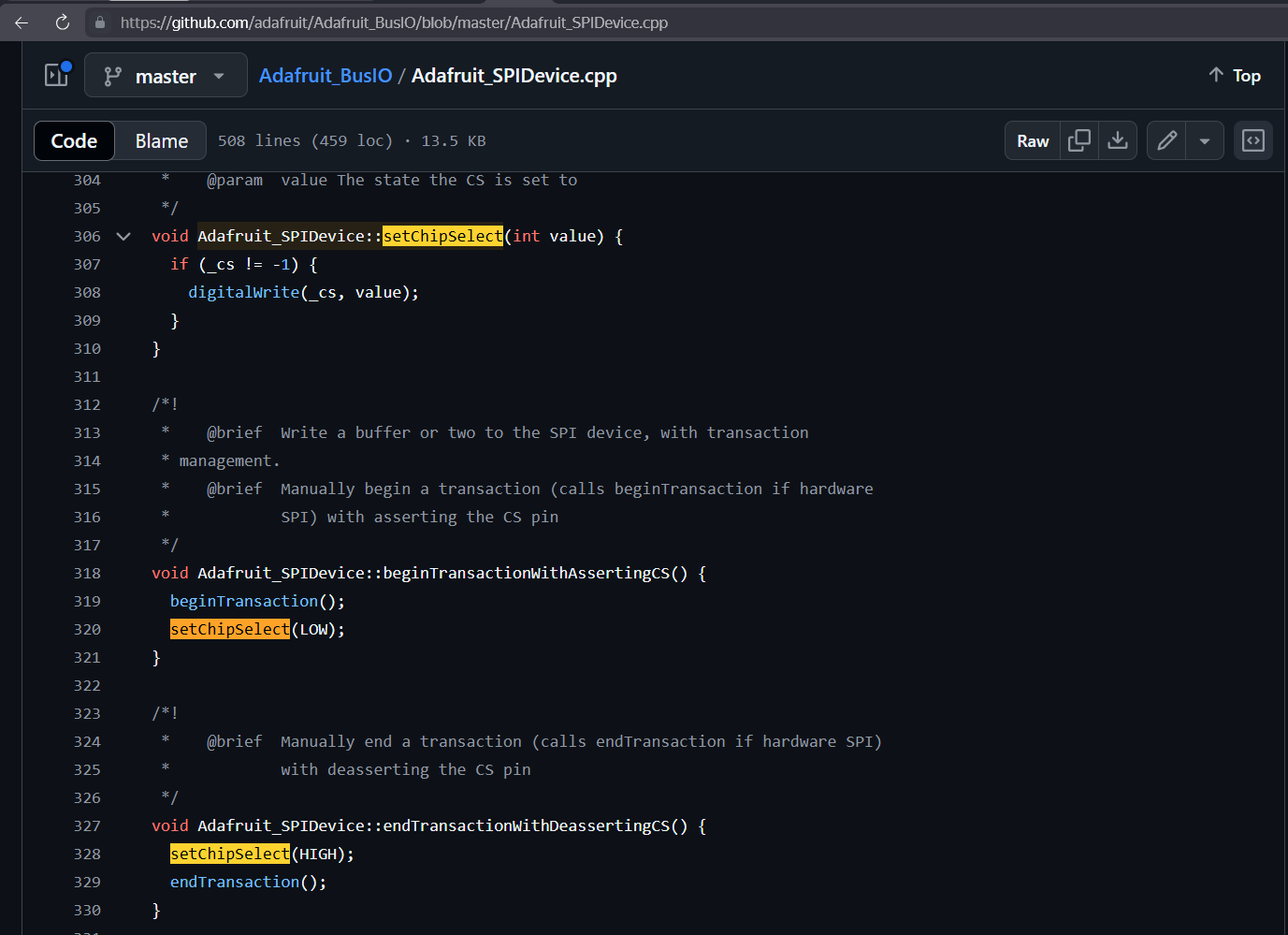

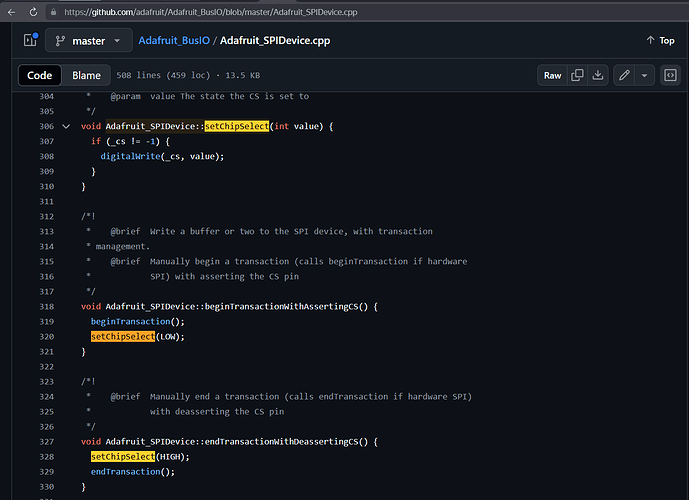

Вопрос у меня вот какой возник, какая из библиотек непосредственно манипулирует cs пином: spi, adafruit st7735 или adafruit gfx?
Если есть простая ардуинка, можно написать скетч для проверки SPI - например, передать на неё данные с lgt8f328p и вывести в монитор
Adafruit_BusIO

если мне не изменяет память CS опускался в начале цикла передачи данных и поднимался в конце

Так вот и Я тоже ищу такую последовательность: CS опустили в ноль-начали передачу-закончили передачу-CS подняли в +. Но нет такой, по крайней мере очевидно написанной. Да и самих функций transaction-endtransaction несколько в библиотеке, какая из них задействована непонятно.
