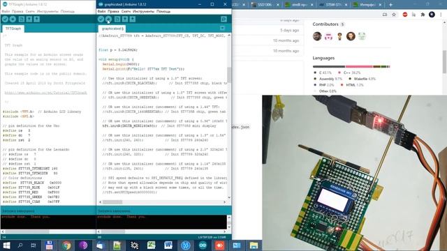

Спасибо за видео, посмотрю позже
там кроме аппаратного SPI_SS ничего такого нет на этом пине.
смотря на библиотеку, видно, что она принимает _cs
и при передаче тянет его к земле, не вижу причин не использовать например 7 пин.
но я не буду ничего утверждать, ибо ты правильно сказал
Посмотрел познавательное видео., спсб.
У меня остаётся только одно объяснение - что есть разные версии ядер и библиотек, и , некоторые, работают отлично от других.
